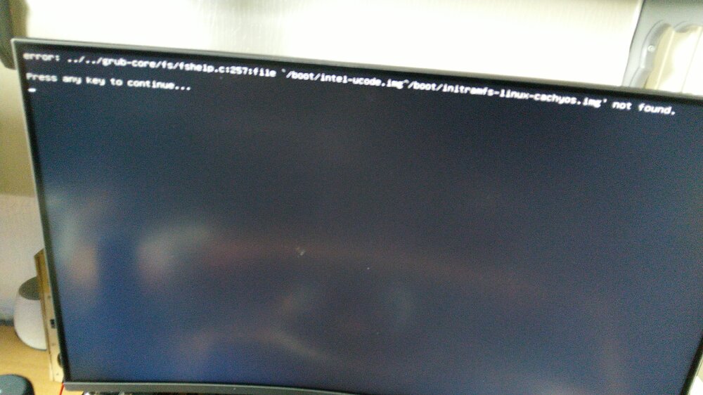

Banditos Napisano Lipiec 2, 2023 Zgłoszenie Share Napisano Lipiec 2, 2023 Witam. Szukałem rozwiązania na internecie, jednak nie znalazłem. Czy ktoś z was miał taki problem? Odnośnik do komentarza Udostępnij na innych stronach More sharing options...
@Jonshu Napisano Lipiec 2, 2023 Zgłoszenie Share Napisano Lipiec 2, 2023 stara metoda to zrootowanie systemu z pendrive a następnie wykonanie komendy sudo update-grub polecenie przeszukuje komputer w poszukiwaniu systemów operacyjnych a następnie przebudowuje listę Grub-a, jeśli Twój CachyOS jest uszkodzony lub nie jest zainstalowany prawidłowo, może się to nie udać, jak masz jeszcze miejsce na dysku, możesz zainstalować drugi system i uwspólnić partycje typu: /boot/ /boot/efi/ wtedy Twój drugi sytem automatycznie odbuduje menu gruba Odnośnik do komentarza Udostępnij na innych stronach More sharing options...
