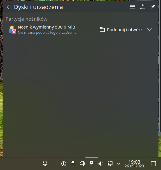

Po aktualizacji VENTOY do ver.091i wsunięcie urządzenia USB do gniazda powoduje wysunięcie okna  z paska na dole ekranu ale nie ale wszystkie opcje z tabelki nie działają.
Można podpiąc tylko VENTOY ale właściwości pokazują zerową zawartość mimio że VENTOY działa.

Po wsunięciu pamięci do gniazda USB otrzymuję taki komunikat;

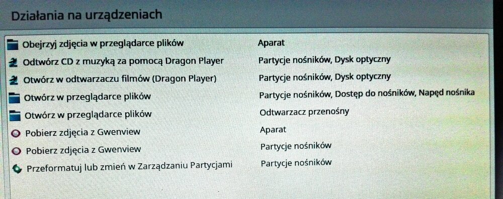

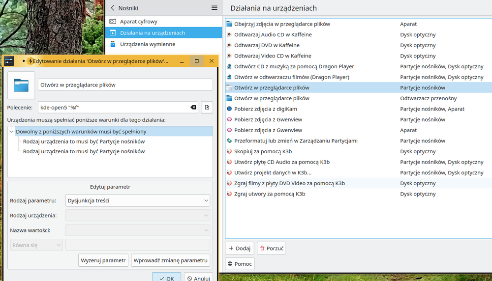

w komputerze wktórym można podpiąć pamięć jest tak
ważny jest czwarty wiersz, edycja jego wyglą tak

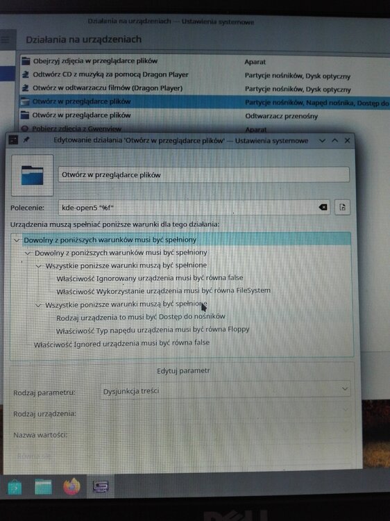

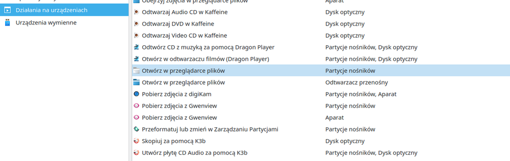

natomiast w komputerze gdzie nie można podpiąć pamięci
brak  dwóch ocji w zaznaczonej pozycji
i edycja zaznaczonej pozycji
Jak widać są różnice wustawieniach, nie wiem jak to zmienić.
