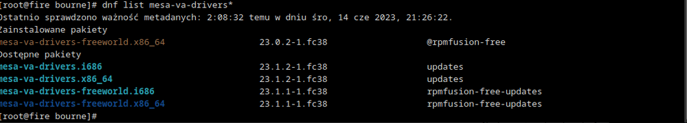

Banditos Napisano Czerwiec 14, 2023 Zgłoszenie Share Napisano Czerwiec 14, 2023 Mam radeona. Słyszałem że one są bezproblemowe dla linuxa bo posiadają własny kernel. Oto moje problemy. Chyba przyczyna jest w źródłach że się gryzą. Teraz mam takie coś z komendy w terminalu. Zainstalowane pakiety mesa-va-drivers.x86_64 23.1.2-1.fc38 @updates Dostępne pakiety mesa-va-drivers.i686 23.1.2-1.fc38 updates mesa-va-drivers-freeworld.i686 23.1.1-1.fc38 rpmfusion-free-updates mesa-va-drivers-freeworld.x86_64 23.1.1-1.fc38 rpmfusion-free-updates Odnośnik do komentarza Udostępnij na innych stronach More sharing options...
Banditos Napisano Czerwiec 14, 2023 Autor Zgłoszenie Share Napisano Czerwiec 14, 2023 Te world to obsługują jakieś kodeki vaapi Odnośnik do komentarza Udostępnij na innych stronach More sharing options...

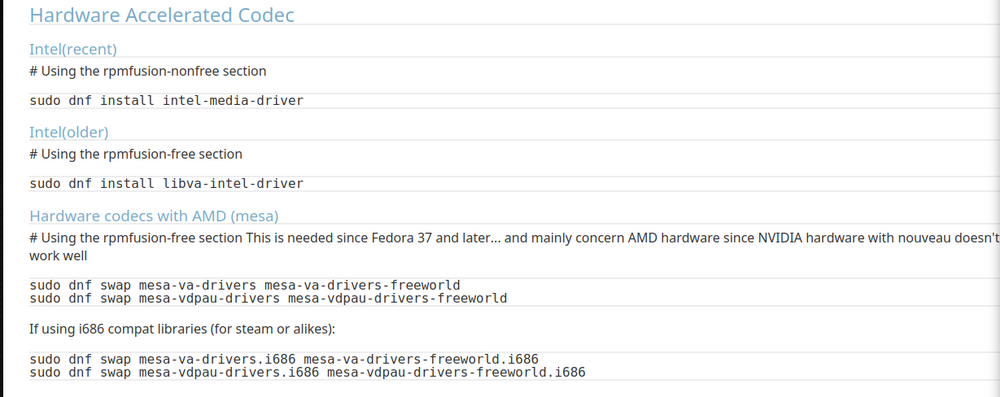

tomcio Napisano Czerwiec 14, 2023 Zgłoszenie Share Napisano Czerwiec 14, 2023 Jak instalujesz wszystko jak leci to nic dziwnego, że wychodzą jakieś konflikty. Odsyłam do dokumentacji, tam jest wszystko opisanehttps://rpmfusion.org/Howto/Multimedia 1 Odnośnik do komentarza Udostępnij na innych stronach More sharing options...
Banditos Napisano Czerwiec 14, 2023 Autor Zgłoszenie Share Napisano Czerwiec 14, 2023 Godzinę temu, tomcio napisał: Jak instalujesz wszystko jak leci to nic dziwnego, że wychodzą jakieś konflikty. Odsyłam do dokumentacji, tam jest wszystko opisanehttps://rpmfusion.org/Howto/Multimedia to będzie to rozwiązanie. Odnośnik do komentarza Udostępnij na innych stronach More sharing options...
Banditos Napisano Czerwiec 14, 2023 Autor Zgłoszenie Share Napisano Czerwiec 14, 2023 6 godzin temu, tomcio napisał: Jak instalujesz wszystko jak leci to nic dziwnego, że wychodzą jakieś konflikty. Odsyłam do dokumentacji, tam jest wszystko opisanehttps://rpmfusion.org/Howto/Multimedia To chyba będzie tak. Te 2 linijki sudo dnf swap mesa-va-drivers mesa-va-drivers-freeworld sudo dnf swap mesa-vdpau-drivers mesa-vdpau-drivers-freeworld Odnośnik do komentarza Udostępnij na innych stronach More sharing options...
