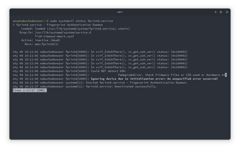

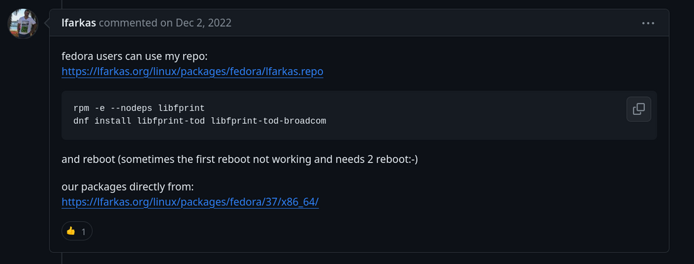

anc Napisano Styczeń 8, 2024 Autor Zgłoszenie Share Napisano Styczeń 8, 2024 @tomcio trochę poszperałem i natrafiłem na taki temat - https://github.com/dsd/fprintd/issues/3 Co prawda dotyczy on "0a5c:5834" jednak pojawia się tam wątek "0a5c:5843" Jest tam repo z tym sterownikiem pod Fedorkę: Zainstalowałem ale mam błędy: To samo co u gościa w https://github.com/dsd/fprintd/issues/3#issuecomment-1804156391 niestety brak odpowiedzi. Macie jakięś pomysły? Googlowanie informacji z logów nie wiele pomaga... Odnośnik do komentarza Udostępnij na innych stronach More sharing options...
tomcio Napisano Styczeń 8, 2024 Zgłoszenie Share Napisano Styczeń 8, 2024 To repo jest dla Fedory 37, więc z nowszymi wydaniami może nie działać. To za czym powinieneś się rozglądać to pakiet libfprint-2-tod1-broadcom. Dla fedory 38 i 39 znalazłem w COPR coś takiego https://copr.fedorainfracloud.org/coprs/chrisnharvey/personal/package/libfprint-2-tod1-broadcom/ – spróbowałbym tego 1 Odnośnik do komentarza Udostępnij na innych stronach More sharing options...

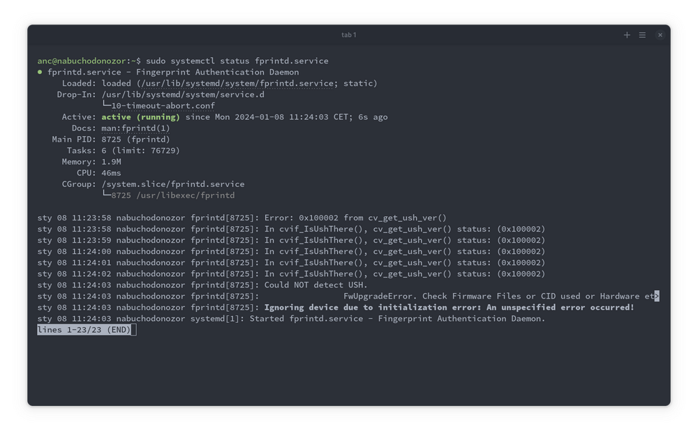

anc Napisano Styczeń 8, 2024 Autor Zgłoszenie Share Napisano Styczeń 8, 2024 To jest dla 39 też, znaczy w podfolderze dla wersji 39 jest ten sam pakiet co dla 37... https://lfarkas.org/linux/packages/fedora/39/x86_64/ Może faktycznie on nie działa z v39 i stąd problemy? Godzinę temu, tomcio napisał: Dla fedory 38 i 39 znalazłem w COPR coś takiego https://copr.fedorainfracloud.org/coprs/chrisnharvey/personal/package/libfprint-2-tod1-broadcom/ – spróbowałbym tego Faktycznie to może być to. Wieczorkiem zerknę. Dzięki. Dziwne trochę że te drivery (o ile działają) nie są w Fedorce tylko trzeba instalować przez zewnętrzne repo. --- EDIT Niestety jest to samo :/ Odnośnik do komentarza Udostępnij na innych stronach More sharing options...
