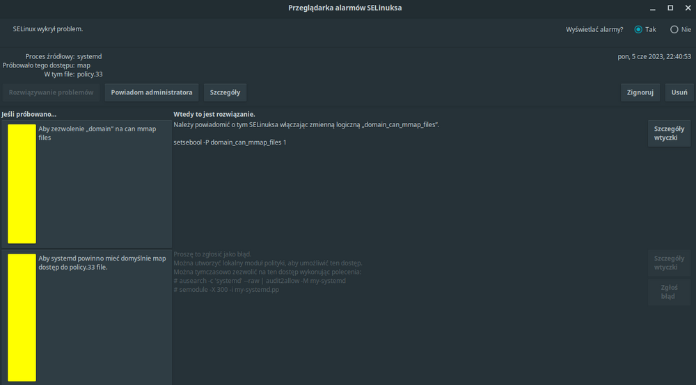

Banditos Napisano Czerwiec 13, 2023 Autor Zgłoszenie Share Napisano Czerwiec 13, 2023 Odnośnik do komentarza Udostępnij na innych stronach More sharing options...
tomcio Napisano Czerwiec 13, 2023 Zgłoszenie Share Napisano Czerwiec 13, 2023 No jeśli to jest cały problem i pierwsze dwa screeny mają jakieś powiązanie z trzecim to de facto masz jasno napisane co należy zrobić aby się go pozbyć. Odnośnik do komentarza Udostępnij na innych stronach More sharing options...
Banditos Napisano Czerwiec 13, 2023 Autor Zgłoszenie Share Napisano Czerwiec 13, 2023 2 godziny temu, tomcio napisał: No jeśli to jest cały problem i pierwsze dwa screeny mają jakieś powiązanie z trzecim to de facto masz jasno napisane co należy zrobić aby się go pozbyć. Dziękuję za pomoc w rozwiązaniu problemów @tomcio Przesiadłem się z ubuntu mint, na fedorę ze względu na nowsze pakiety. Uczę się mam Fedorę na nowym komputerze od niedawna. Odnośnik do komentarza Udostępnij na innych stronach More sharing options...
