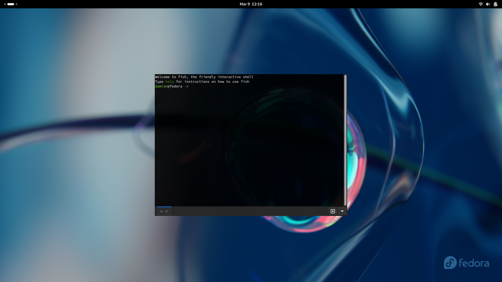

Draqun Napisano Marzec 9, 2024 Zgłoszenie Share Napisano Marzec 9, 2024 Cześć. Coś mnie podkusiło, aby porzucić rodzinę debianowatych i dać szansę systemom powiązanym z red hatem. No i przyznam, że początki nie są kolorowe. Wspomniany w tytule terminal guake prezentuje się jak na załączonym screenie. Nie wysuwa się z góry oraz nie dostosowuje się o szerokości ekranie tak jakbym tego oczekiwał. Czy jest jakiś fix na to? Ktoś spotkał się z czymś podobnym? Pozdrawiam Draqun Odnośnik do komentarza Udostępnij na innych stronach More sharing options...
@SeeM Napisano Marzec 10, 2024 Zgłoszenie Share Napisano Marzec 10, 2024 Dwa pytania pomocnicze. Skąd zainstalowałeś guake i czy z bashem działa poprawnie? Odnośnik do komentarza Udostępnij na innych stronach More sharing options...
Draqun Napisano Marzec 10, 2024 Autor Zgłoszenie Share Napisano Marzec 10, 2024 Hej. 1. DNF 2. Nie Wygląda to trochę tak jakby predefiniowane ustawienia miały problem, ale po wymianie sterowników z nouveau na własnościowe konsola wyświetla się u góry, a szerokość dało się ustawić. Problemem więc mógł być związany z tym jak działają drivery. Anyway, problem solved. Może ktoś kto napotka ten sam problem także rozwiąże go wymianą driverów. Pozdrawiam. Draqun Odnośnik do komentarza Udostępnij na innych stronach More sharing options...
