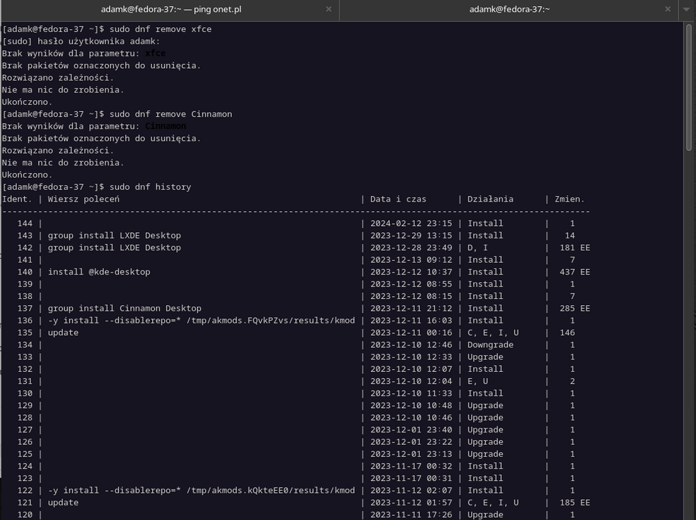

ADAM00 Napisano Czerwiec 25, 2024 Zgłoszenie Share Napisano Czerwiec 25, 2024 Witam. Posiadam Fedore -37 i troche ostanio pokombinowełem instalujac srodowiska graficzne np. LXDE, Cinnamon, Openbox, Plazma (11). Usuwam ale nie ma rezultatu " sudo dnf remove LXDE" Ktoś podpowie co i jak ? Chciałbym wrócić do stanu ze tak powiem "fabrycznego" FEDORY -v37 Odnośnik do komentarza Udostępnij na innych stronach More sharing options...
SeeM Napisano Czerwiec 26, 2024 Zgłoszenie Share Napisano Czerwiec 26, 2024 Można podejść na dwa sposoby. dnf remove '*xfce*' albo drugi dnf history Poszukaj numeru transakcji, w którym instalowałeś xfce i ją cofnij dnf history undo jakisnumer Nic nie gwarantuje pełnego powodzenia, ponieważ razem z tymi wszystkimi aplikacjami instaluje się mnóstwo zależności. Ale z grubsza będzie wszystko odinstalowane. Odnośnik do komentarza Udostępnij na innych stronach More sharing options...
ADAM00 Napisano Lipiec 7, 2024 Autor Zgłoszenie Share Napisano Lipiec 7, 2024 Ok dzięki. Fedora to magia wpisałem sudo dnf history i mam podglad Odnośnik do komentarza Udostępnij na innych stronach More sharing options...
