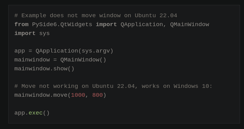

Gdy tak ustawię to `.move` dla QMainWindow cz Qwidget nie jest w stanie ustawić okna na wybranej przez mnie pozycji.
Gdy ustawię w KDE: otwieraj okna przypadkowo to pozycjonowanie w Qt przez .move działa.

U mnie np. taki kod
# importing the required libraries
from PyQt5.QtGui import *
from PyQt5.QtWidgets import *
import sys
class Window(QMainWindow):
    def __init__(self):
        super().__init__()
        # set the title
        self.setWindowTitle("Move")
        # setting the geometry of window
        self.setGeometry(0, 0, 200, 600)
        # creating a label widget
        self.widget = QLabel('Label', self)
        # moving the widget
        # move(left, top)
        self.widget.move(50, 50)
        # setting the window position
        self.move(50, 50)
        # show all the widgets
        self.show()
# create pyqt5 app
App = QApplication(sys.argv)
# create the instance of our Window
window = Window()
# start the app
sys.exit(App.exec())

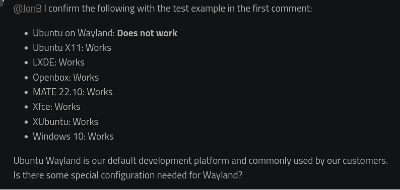

Generalnie sprawa jest jasna. Wayland nie obsługuje .move() lub .setGeometry() jeśli chodzi o pozycję okna. :-(
Ma się używać pozycji dostarczonych przez Wayland. Środek, krawędzie, przypadkowe. itp.

Właśnie że ten tego :) Qt oraz PyQt obsługują natywnie Waylanda, Tkinter go nie obsługuje, jest ogarniany przez XWaylanda, więc można w nim w zasadzie wszystko, co w X11. Odpal sobie konsolę debugowania Kwin to zobaczysz różnicę ;)
qdbus org.kde.KWin /KWin org.kde.KWin.showDebugConsole
No nie do końca, o tym decyduje window manager – w przypadku KDE jest to Kwin, w przypadku Gnome jest to Mutter i tak dalej. I żeby dodać pikanterii całej sprawie każdy window manager (czy bardziej precyzyjnie wayland compositor) może mieć różny zestaw opcji albo nawet nie mieć ich wcale.
