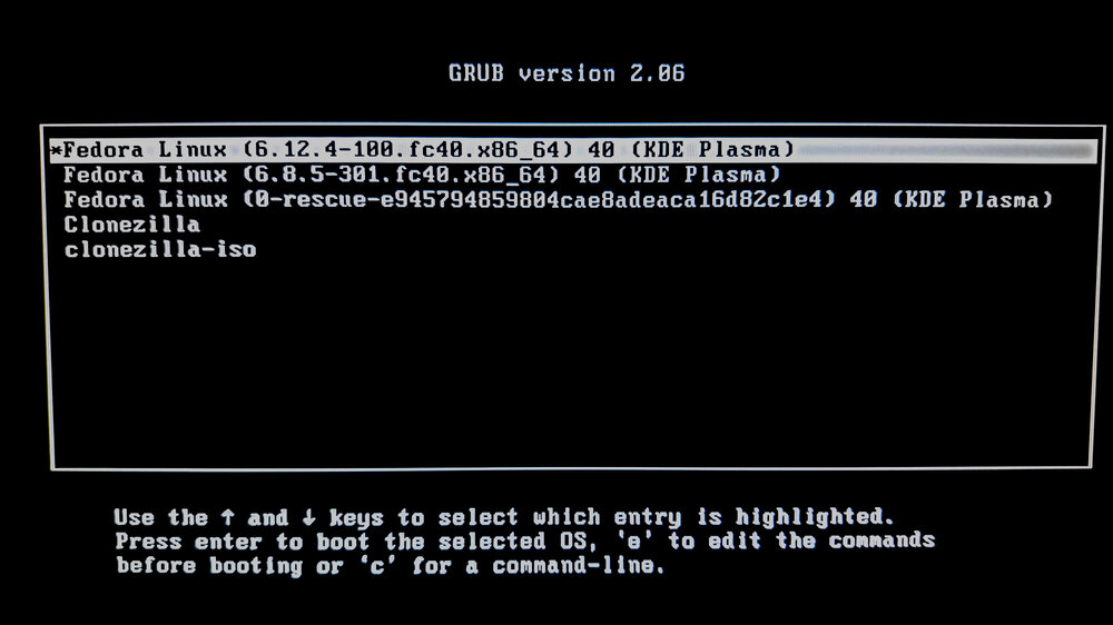

Radosław Napisano Grudzień 17, 2024 Autor Zgłoszenie Share Napisano Grudzień 17, 2024 na chwilę obecną problem chyba rozwiązany poprzez użycie Live Clonezilla. Kopia zrobiona i teraz jedynie muszę się odważyć na kompletny upgrade mojej Fedory 40. Zawsze jest obawa, że coś pójdzie nie tak. Radek Głębicki Odnośnik do komentarza Udostępnij na innych stronach More sharing options...
Radosław Napisano Luty 20, 2025 Autor Zgłoszenie Share Napisano Luty 20, 2025 tylko dla zobrazowania jak wygodne to może być: Zrobione zgodnie z poradnikiem ze strony Clonezilla. Pozdrawiam Odnośnik do komentarza Udostępnij na innych stronach More sharing options...
