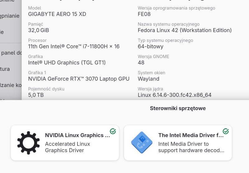

Szept Napisano Maj 22 Zgłoszenie Share Napisano Maj 22 Secure Boot działa poprawnie, tak naprawdę w przypadku większości sprzętu z kartami Nvidia wystarczy, że włączysz repozytoria firm trzecich, albo sam sobie dodasz. Wystarczy wejść w aplikację oprogramowanie, odkrywaj, przewinąć na sam dół i masz tam sterowniki sprzętowe. Wchodzisz, klikasz NVIDIA Linux Graphics, instalujesz, restart i to tyle. Jeśli sterownik jest poprawnie zainstalowany, to w systemie wyświetla nazwę karty, a nie sam model chipu. np. u mnie jest tak. Odnośnik do komentarza Udostępnij na innych stronach More sharing options...
zibi743 Napisano Maj 25 Autor Zgłoszenie Share Napisano Maj 25 Dzięki. Zainstalowałem już sterowniki NVidii z repozytorium. Odnośnik do komentarza Udostępnij na innych stronach More sharing options...
