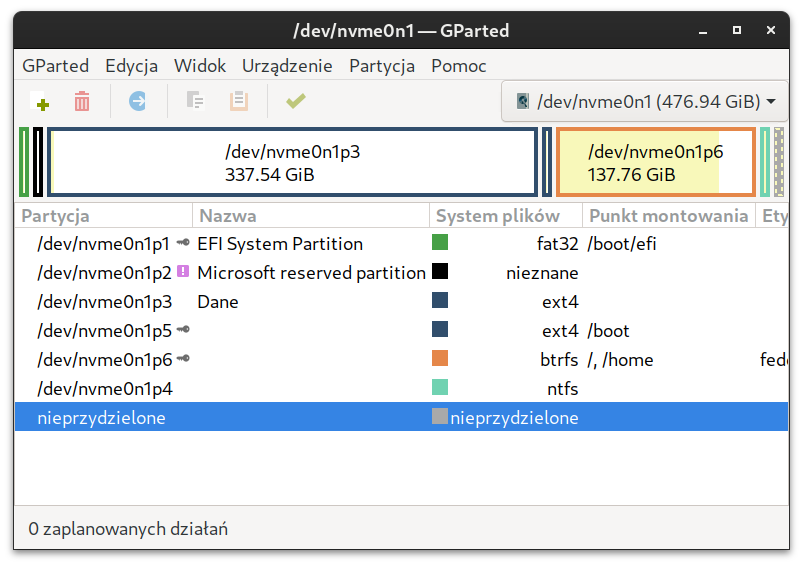

dexorik Napisano Maj 6, 2023 Zgłoszenie Share Napisano Maj 6, 2023 Witam, zastanawiam się jak mogę zwiększyć partycje fedory. Mam dużo wolnego miejsca bo zdecydowałem się na usunięcie partycji windowsa. Lecz nie mogę w gparted przydzielić tej reszty dysku. Fedora 38 Odnośnik do komentarza Udostępnij na innych stronach More sharing options...
dexorik Napisano Maj 6, 2023 Autor Zgłoszenie Share Napisano Maj 6, 2023 Próbowałem również dokonać tego z live Gparted bo myślałem że się nie da przeprowadzić tej operacji na zamontowanej partycji, niestety efekt ten sam :/ Odnośnik do komentarza Udostępnij na innych stronach More sharing options...
@sunrise Napisano Maj 6, 2023 Zgłoszenie Share Napisano Maj 6, 2023 25 minut temu, dexorik napisał: Mam dużo wolnego miejsca bo zdecydowałem się na usunięcie partycji windowsa Przed jakimikolwiek zmianami wykonaj kopię danych! A to wolne miejsce to jest na /dev/nvme0n1p3 (Dane)? Jeżeli tak, to możesz dodać więcej miejsca wykonując polecenie btrfs device add -f /dev/nvme0n1p3 / Odnośnik do komentarza Udostępnij na innych stronach More sharing options...
dexorik Napisano Maj 6, 2023 Autor Zgłoszenie Share Napisano Maj 6, 2023 Nie mam pojęcia jak to zadziałało ale faktycznie mam teraz dostępny cały dysk <3 Dziękuje, Odnośnik do komentarza Udostępnij na innych stronach More sharing options...
