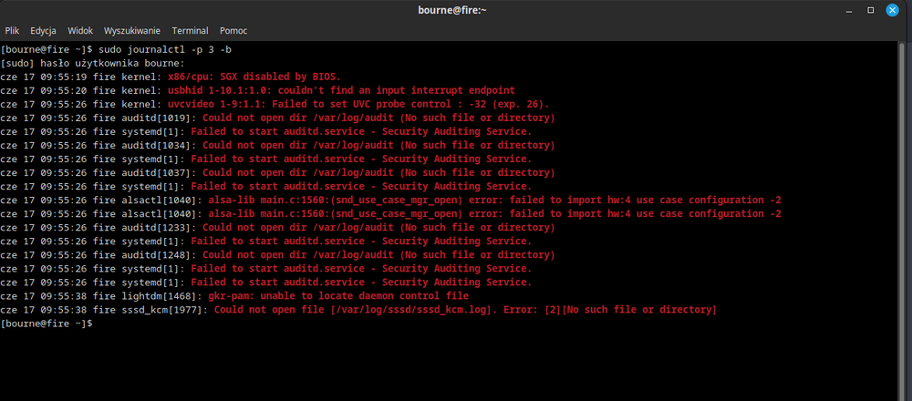

Banditos Napisano Czerwiec 17, 2023 Zgłoszenie Share Napisano Czerwiec 17, 2023 Hey! Podczas startu Fedora sypię błędami. Czy to coś poważnego? Odnośnik do komentarza Udostępnij na innych stronach More sharing options...
@sunrise Napisano Czerwiec 17, 2023 Zgłoszenie Share Napisano Czerwiec 17, 2023 Na pewno to nie jest prawidłowe działanie. Katalog /var/log/audit należy do pakietu audit (możesz sprawdzić, czy jakiś plik lub katalog, należy do jakiegoś pakietu poleceniem rpm -qf <ścieżka do pliku lub katalogu>). Jeżeli go nie ma, to pasowałoby zbadać dlaczego go nie ma, bo raczej sam się nie usunął. Można go przywrócić reinstalując pakiet audit. Odnośnik do komentarza Udostępnij na innych stronach More sharing options...

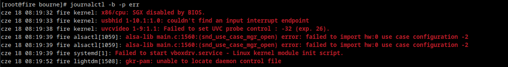

Banditos Napisano Czerwiec 18, 2023 Autor Zgłoszenie Share Napisano Czerwiec 18, 2023 13 godzin temu, sunrise napisał: Na pewno to nie jest prawidłowe działanie. Katalog /var/log/audit należy do pakietu audit (możesz sprawdzić, czy jakiś plik lub katalog, należy do jakiegoś pakietu poleceniem rpm -qf <ścieżka do pliku lub katalogu>). Jeżeli go nie ma, to pasowałoby zbadać dlaczego go nie ma, bo raczej sam się nie usunął. Można go przywrócić reinstalując pakiet audit. Połowę błędów wyeliminowałem. Pozostały tylko te. x86/cpu: SGX disabled by BIOS. - ten jest związany z procesorami intel i ustawieniami w biosie coś system guard extensions. Nie mam tego więc jest wyłączone. Przynajmniej nie znalazłem w biosie ani w hardware opisie mojego sprzętu. usbhid 1-10.1:1.0: couldn't find an input interrupt endpoint uvcvideo 1-9:1.1: Failed to set UVC probe control : -32 (exp. 26). Te dwa błędy nwm z czym są związane ale możliwe że z urządzeniem kiedy jest wyłączone. Jeden to coś z portem usb a drugi to z kodekami. alsa-lib main.c:1560:(snd_use_case_mgr_open) error: failed to import hw:0 use case configuration -2 alsa-lib main.c:1560:(snd_use_case_mgr_open) error: failed to import hw:0 use case configuration -2 Ten błąd to jest związany z audio prawdopodobnie nie ma sterowników pod snd hda z płyty głównej. Failed to start vboxdrv.service - Linux kernel module init script. Ten jest związany z virtualboxem z tego co wiem, chyba jak EFI jest włączone to pokazuje się ten błąd gkr-pam: unable to locate daemon control file ten jest związany z gnome-keyring, z tym że mam cinnamon i nie używam gnome. Odnośnik do komentarza Udostępnij na innych stronach More sharing options...
Banditos Napisano Czerwiec 18, 2023 Autor Zgłoszenie Share Napisano Czerwiec 18, 2023 dmesg - w ; pokazuję mi tylko 3 problemy z usbhid,uvcvideo i sgxdisabled by bios. Odnośnik do komentarza Udostępnij na innych stronach More sharing options...
