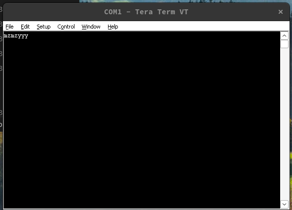

bart921 Napisano Czerwiec 23, 2023 Autor Zgłoszenie Share Napisano Czerwiec 23, 2023 Mam nowe informacje. Spróbowałem starej metody sprawdzania interfejsu UART. Zainstalowałem w WINE teraterma, skonfigurowałem port i podłczyłem kabel. Następnie zwarłem ze sobą linie rx/tx i napisałem kilka razy "myszy". Oto efekt: Jak widać- komunikacja działa. Ale tak kijowo, że wcale nie jest dziwne, że nie ma kontaktu z urządzeniem. Odnośnik do komentarza Udostępnij na innych stronach More sharing options...
