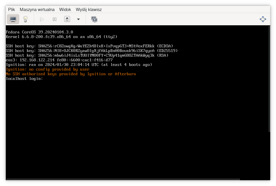

Czy jest możliwość zainstalowania jakiegoś wirtualnego środowiska VM z najnowszą Fedorą na karcie SD posiadając Fedorę 30? I tam męczyć  buildozera? A później jeśli będę zadowolony z ustawień to przenieść na SSD jako główny system?
Z tego co kiedyś słyszałem, to jakakolwiek instalacja na dysku zewnętrznym może okazać się problematyczna, choćby ze względów wydajnościowych. Choć może to się tyczyć bardziej starych dysków HDD, to jednak również w przypadku nawet tych nowych kart SD, może czekać Ciebie test cierpliwości ...
Więc jakiej VM użyć? Jakaś polecana na starszym lapku Lenovo Carbon X1 v1
Jakąś starą wersję Virtualbox pewnie na Fedorze 30 uruchomisz. Pliki wirtualnych dysków możesz trzymać na dowolnym nośniku, ale weź pod uwagę, że taka wirtualna Fedora będzie tam bardzo dużo zapisywać. Tania karta sd, nawet 10 klasy, po prostu nie nadąży, zwłaszcza podczas kompilacji kodów źródłowych Javy. Będziesz tylko niepotrzebnie czekał na dysk, który i tak w końcu padnie, bo to tania karta sd.
"Odwirtualizowanie" systemu operacyjnego i przeniesienie go na fizyczną maszynę jest trudne, ale wykonalne. Ja zawsze robiłem tylko w drugą stronę, czyli przenosiłem systemy na wirtualki.
To pytanie o hasło, może wynikać z tego powodu. Że hasło które podajesz w czasie instalacji i wykorzystujesz je później przy np. instalacji pakietów. Nie jest PRAWDZIWYM hasłem do systemu !    Tak mi się kiedyś o uszy obiło. Podobnie jest teraz w Debianie. Jest sposób aby je prze konfigurować,  jednak nic mi się  nie trafia w wynikach.
Powodzenia :)
