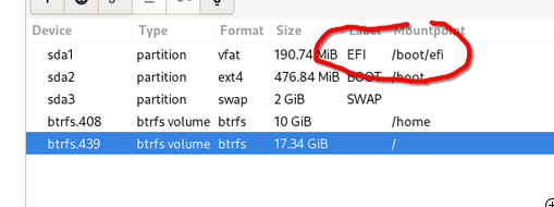

Radosław Napisano Sierpień 14, 2024 Zgłoszenie Share Napisano Sierpień 14, 2024 Z tego co pamiętam to musisz zrobić jedną dodatkową partycję na pliki dla boot UEFI czy coś tam. Wcześniej tego nie było jak instalowałem F30. Odnośnik do komentarza Udostępnij na innych stronach More sharing options...
