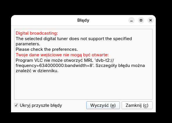

slabypingwin Napisano Listopad 11, 2025 Zgłoszenie Share Napisano Listopad 11, 2025 Posiadam tuner tv taki jak w tytule posta . Cytuj Bus 001 Device 004: ID 15f4:0131 HanfTek Astrometa DVB-T/T2/C FM & DAB receiver [RTL2832P ] Gdy na innych dystrybucjach linuksa wykonam polecenia z forum na dug.net.pl - urządzenie działa Np na ubuntu albo sparky linuksie wykonanie poleceń ; Cytuj sudo nano /etc/udev/rules.d/95-dvbfrontend.rules sudo nano /usr/bin/dvbcxd sudo chmod +x /usr/bin/dvbcxd - daje pozytywny efekt , to niestety na Fedorze 43 odtwarzacz VLC wywala błęędy takie jak na dołączonym screenie . Co należy zrobić inaczej lub dodatkowo na Fedorze 43 by było dobrze ? Odnośnik do komentarza Udostępnij na innych stronach More sharing options...

Fedoras Napisano Listopad 15, 2025 Zgłoszenie Share Napisano Listopad 15, 2025 Ja bym zaczął od zapoznania się z urządzeniem, które posiadam: https://www.linuxtv.org/wiki/index.php/Astrometa_DVB-T2 Potem może jakiś firmware od DVB? https://mirrors.mit.edu/fedora/linux/releases/43/Everything/x86_64/os/Packages/d/ a dalej zgodnie z logami. A dytrybucje Linuxa? Ja zmieniam jak chcę i kiedy chcę, a nie dlatego, że muszę :) Odnośnik do komentarza Udostępnij na innych stronach More sharing options...

Fedoras Napisano Listopad 22, 2025 Zgłoszenie Share Napisano Listopad 22, 2025 Porównaj wersje jądra na obydwu dystrybucjach (uname -a) Odnośnik do komentarza Udostępnij na innych stronach More sharing options...
