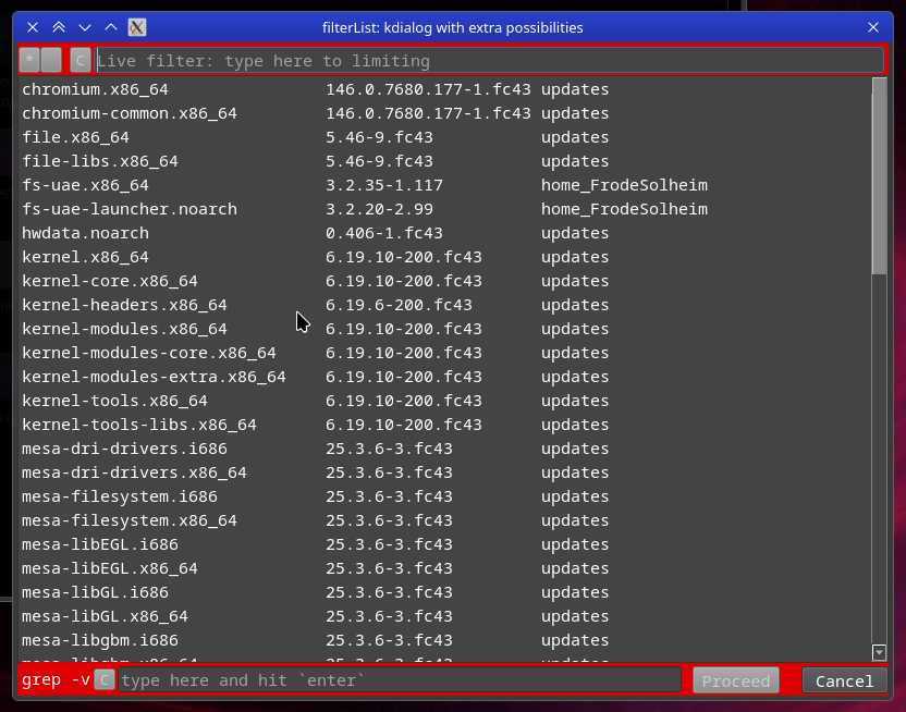

Radosław Napisano 6 godzin temu Autor Zgłoszenie Share Napisano 6 godzin temu Ciekawe jest, że myślisz, że to ja "zakładam, że tak to działa". Po prostu szukałem w necie i znalazłem to z echo, a nic z ioctl. to podpowiedź z dnf to odpada. Ja nie aktualizuję wszystkiego na raz. Gdzieś tu na forum zrobiłem wątek z użycia kdialog z wyborem pakietów do instalacji. Instaluję aktualizacje grupami ([y/N] wolę mieć, aby przerwać (użycie --assumeyes odpada) i co jakich czas sobie clonezillą zgrywam stan partycji / (root). Oczywiście popróbuję coś zdziałać z ioctl. Dzięki za podpowiedź. Radek Glebicki PS.: nawet sobie w Pythonie z użycie QT napisałem własny "kdialog list" z "live filter" i "grep -v" :-D Odnośnik do komentarza Udostępnij na innych stronach More sharing options...
