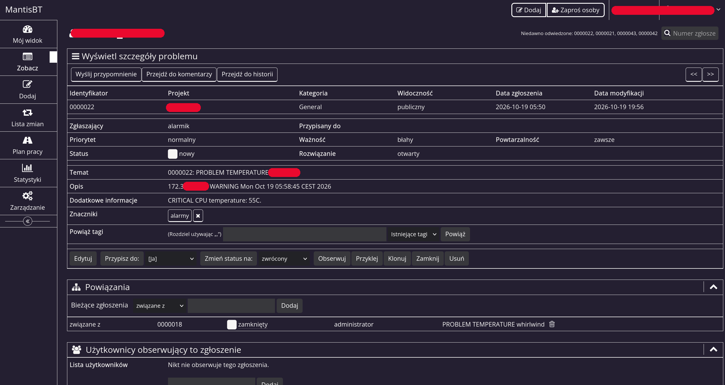

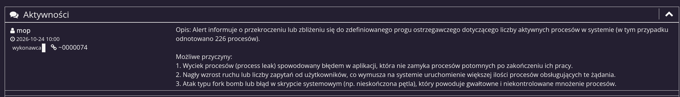

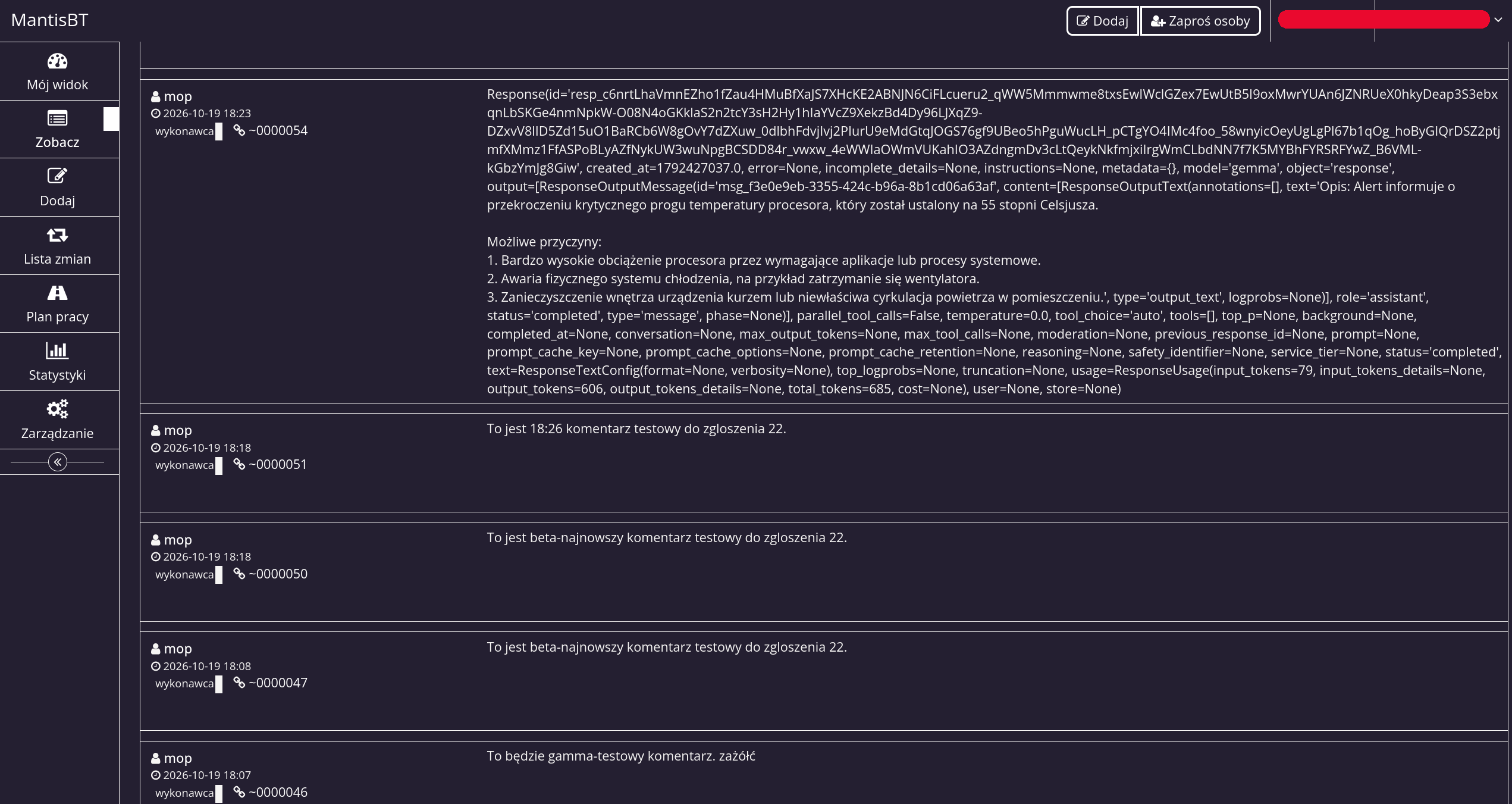

@SeeM Posted October 23 Report Share Posted October 23 Hej. Chciałem Wam przedstawić mojego nowego kolegę. Mam pod opieką kilka serwerów, które monituję Mantisem: na hostach są agenty NRPE agenty mają w konfiguracji progi alarmowe Nagios odpytuje NRPE, te uruchamiają jakieś tam skrypty i odpowiadają mantisowi kodem wyjścia 0/1/2/3 oraz czasem dodatkowym komunikatem, na telefonie mam aplikację aNag, która pokazuje powyższy problem. Do tej pory nic interesującego. Nagios idzie teraz do API Mantisa i dodaje do niego nowy wątek: A wcześnie rano do API Mantisa idzie pythonowy skrypt, wyszukuje nieprzypisane zgłoszenia i idzie z nimi do API LiteLLM, który to łączy się do Ollamy i promptuje model o możliwe przyczyny. Jak widać nie chodzi to jeszcze idealnie. Moduł http.client w Pythonie musi przesłać do Mantisa łańcuch zakodowany w UTF-8, zawierający znaki nowej linii "\n". I przy tych znakach Mantis się gubi, zwraca kod http 400 i komentarz nie trafia do wątku. Ten akurat był umieszczony ręcznie, zawiera więc mnóstwo nadmiarowych metadanych z LiteLLM. Pozostało mi więc zlokalizować problem z "\n", dodać do skrypciku wyszukiwanie, powiązanie i zamykanie duplikatów z dodanym komentarzem i ilości znalezionych powtórzeń zanim zacznę rozgrzewać GPU. Duplikaty będą łatwe, bo komentarze z Nagiosa są zawsze takie same. Trudniej mi idzie z kodowaniem nowej linii. Mi te komentarze od modelu niewiele pomagają, bo ja wiem, czemu coś tam nie działa. Ale gdybym był świeżakiem w organizacji i miał nieduży staż pracy, to miałbym co przeklejać do prywatnego czata. (-: Zaraz by się tokeny skończyły. Link to comment Share on other sites More sharing options...
@SeeM Posted October 24 Author Report Share Posted October 24 Przy okazji napiszę jak w Pythonie poradzić sobie ze znakami \n w unikodzie. napis = f'''Jakiś napis zawierający prawdopodobnie znaki nowej linii. {napis_ze_zmiennej}'''.replace('\n','\\n').encode('utf-8') Link to comment Share on other sites More sharing options...
