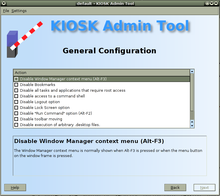

@WalDo Napisano Styczeń 10, 2010 Zgłoszenie Share Napisano Styczeń 10, 2010 Nie jestem pewien czy o to chodzi, ale publicznie dostępny system z ograniczeniami to chyba się nazywa "kiosk mode" → http://www.google.pl/search?hl=pl&sour...;oq=linux+kiosk [EDIT] Taki → zrzut ekranu wygląda obiecująco Odnośnik do komentarza Udostępnij na innych stronach More sharing options...
Jusko Napisano Styczeń 10, 2010 Autor Zgłoszenie Share Napisano Styczeń 10, 2010 O dziwo aplikacja znalazła się w repo. Przetestowałem, obejrzałem chwilę...i prawdę mówiąc - nieszczególnie to tak naprawdę użyteczne. Tyczy się to KDE i tam przyblokowałoby parę opcji na panelach, ale w GNOME nieszczególnie, tak jak i szczególnie jakiś wielu opcji nie ma. Znalazłem za to coś w tym stylu, idąc za tropem: http://forum.ubuntu.pl/showthread.php?t=82622. Ale to i tak nie do końca mnie zadowala. Szkoda tylko, że bez arta to ciężko z pamięci szłoby to wykonać :-) P.S: ktoś wie, co trzeba wsadzić do /etc/skel, aby stworzyć menu użytkownikowi? Odnośnik do komentarza Udostępnij na innych stronach More sharing options...
