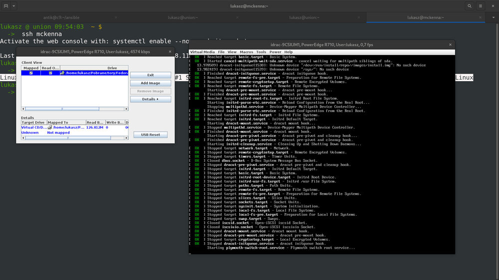

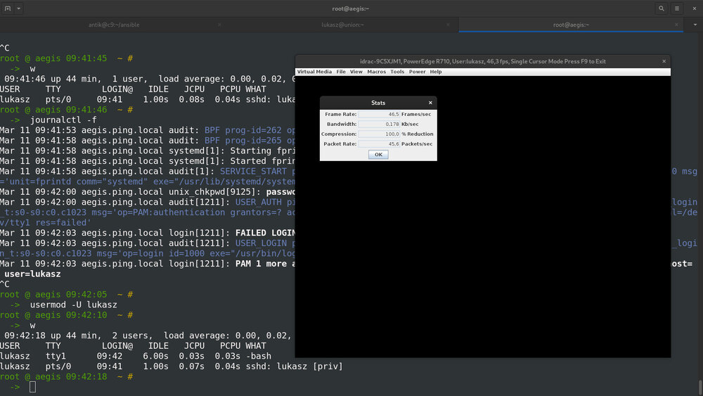

SeeM Napisano Marzec 11, 2023 Zgłoszenie Share Napisano Marzec 11, 2023 Cześć. Od kilku miesięcy - tak mi się wydaje - kłopocze mnie drobna przypadłość Fedory w starej, wirtualnej konsoli serwera Dell r710. Mam dwa takie serwery i objaw na obydwu jest ten sam: w czasie uruchamiania serwera wszystko działa poprawnie: można wejść do ustawień biosu, zmienić ustawienia karty raidowej, idraca, i tak dalej, potem pojawia się "okno" Gruba; nadal wszystko działa: można wybrać kernel, ustawić opcje, potem uruchamia się Fedora i nadal wszystko działa do momentu zmiany rozdzielczości; wówczas ekran robi się czarny; nadal można używać konsoli, ale nic na niej nie widać. Wydaje mi się, że problem pojawił się po którejś tam aktualizacji Kernela, ponieważ nie wiem kiedy się pojawił i nie mam pojęcia, jak go teraz naprawić (-: . Odkryłem go przypadkiem. Kernel przychodzi mi do głowy, ponieważ mogę uruchomić instalator Fedory 37 i wówczas problemu z podwyższoną rozdzielczością nie ma. Konfiguracja Gruba jest najprostsza z możliwych: GRUB_TIMEOUT=7 GRUB_DISTRIBUTOR="$(sed 's, release .*$,,g' /etc/system-release)" GRUB_DEFAULT=saved GRUB_DISABLE_SUBMENU=true GRUB_TERMINAL_OUTPUT="console" GRUB_CMDLINE_LINUX="mitigations=off" GRUB_DISABLE_RECOVERY="true" GRUB_ENABLE_BLSCFG=true Odnośnik do komentarza Udostępnij na innych stronach More sharing options...
