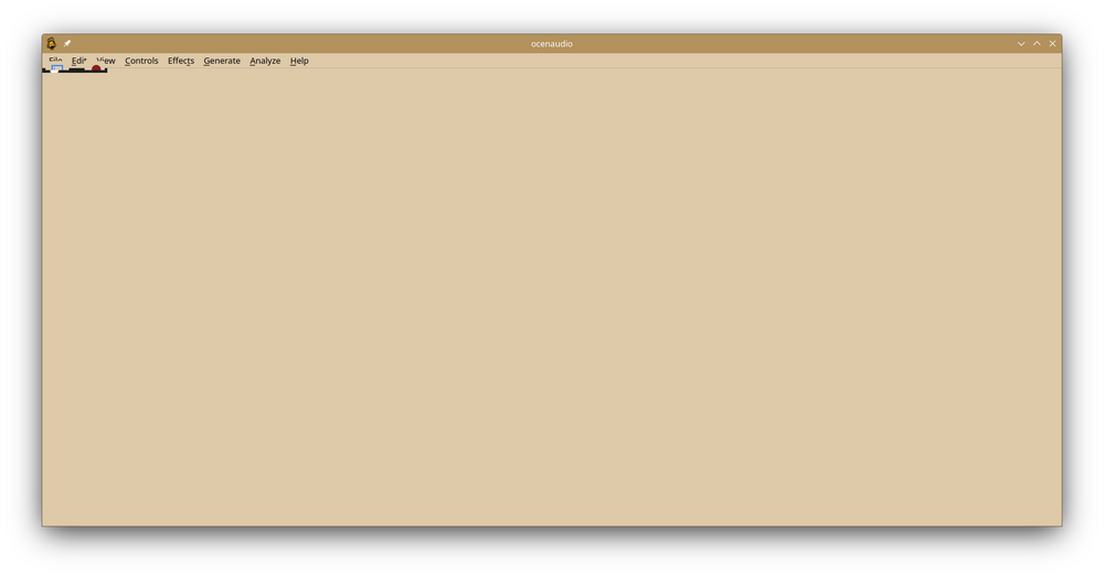

zibi743 Napisano Maj 30, 2023 Zgłoszenie Share Napisano Maj 30, 2023 Witam. Uznałem, że muszę założyć nowy wątek. Przyznaję jednak, że nawiązuje on do tematu Dnf Błąd Testu Transakcji z linku: https://forum.fedora.pl/topic/32564-dnf-błąd-testu-transakcji/ Miałem zainstalowaną F36 i nie mogłem zaktualizować do F37 z powodu występujących licznych błędów. Udało mi się jednak zaktualizować system do najnowszej F38. Po aktualizacji skomplikowała się sytuacja ze sterownikami grafiki nvidia, F38 "zamieniła" driver nvidia na nouveau: #lsmod | grep nouveau nouveau 3399680 62 mxm_wmi 16384 1 nouveau video 77824 1 nouveau drm_ttm_helper 16384 1 nouveau ttm 102400 2 drm_ttm_helper,nouveau drm_display_helper 200704 1 nouveau wmi 45056 4 video,wmi_bmof,mxm_wmi,nouveau Odinstalowałem więc nouveau i zdezaktywowałem go. Zainstalowałem sterownik nvidii z repozytorium. Wygląda to teraz następująco: #rpm -qa | grep nvidia xorg-x11-drv-nvidia-kmodsrc-530.41.03-1.fc38.x86_64 xorg-x11-drv-nvidia-cuda-libs-530.41.03-1.fc38.x86_64 xorg-x11-drv-nvidia-libs-530.41.03-1.fc38.x86_64 nvidia-settings-530.41.03-1.fc38.x86_64 xorg-x11-drv-nvidia-power-530.41.03-1.fc38.x86_64 akmod-nvidia-530.41.03-1.fc38.x86_64 kmod-nvidia-6.2.15-300.fc38.x86_64-530.41.03-1.fc38.x86_64 kmod-nvidia-6.2.15-100.fc36.x86_64-530.41.03-1.fc38.x86_64 xorg-x11-drv-nvidia-530.41.03-1.fc38.x86_64 #lsmod | grep nvidia nvidia_drm 94208 35 nvidia_modeset 1290240 73 nvidia_drm nvidia_uvm 3219456 0 nvidia 55853056 3521 nvidia_uvm,nvidia_modeset video 77824 1 nvidia_modeset #xrandr Screen 0: minimum 8 x 8, current 1920 x 1080, maximum 32767 x 32767 DVI-D-0 disconnected (normal left inverted right x axis y axis) HDMI-0 connected primary 1920x1080+0+0 (normal left inverted right x axis y axis) 521mm x 293mm 1920x1080 60.00*+ 59.94 50.00 1680x1050 59.95 1600x900 60.00 1440x900 59.89 1280x1024 75.02 60.02 1280x800 59.81 1280x720 60.00 59.94 50.00 1152x864 75.00 1024x768 75.03 70.07 60.00 800x600 75.00 72.19 60.32 56.25 720x576 50.00 720x480 59.94 640x480 75.00 72.81 59.94 DP-0 disconnected (normal left inverted right x axis y axis) DP-1 disconnected (normal left inverted right x axis y axis) Zastanawiam się czy nie popełniłem jakiegoś błędu ponieważ niektóre programy nie są wyświetlane prawidłowo. Np. gra Maelstrom po uruchomieniu ma "rozmyte literki głównego menu, obraz podczas grania jest OK. Drugim przykładem jest edytor dźwięku Ocenaudio, który wygląda jak załączyłem. Zdarza się, że przy instalowaniu lub odinstalowaniu programów SELinux wyświetla alarmy. Nie bardzo potrafię znaleźć przyczynę problemu (grafika)... Odnośnik do komentarza Udostępnij na innych stronach More sharing options...
SeeM Napisano Maj 30, 2023 Zgłoszenie Share Napisano Maj 30, 2023 Spróbuj tak - kliknij ikonkę programu prawym guzikiem i wybierz "uruchom za pomocą dedykowanej karty graficznej". Od ostatniej aktualizacji mam podobnie z Google Chrome i pomaga. Odnośnik do komentarza Udostępnij na innych stronach More sharing options...
zibi743 Napisano Maj 30, 2023 Autor Zgłoszenie Share Napisano Maj 30, 2023 Nie mam tego w menu. Przycisnąłem PPM.... Odnośnik do komentarza Udostępnij na innych stronach More sharing options...
SeeM Napisano Maj 31, 2023 Zgłoszenie Share Napisano Maj 31, 2023 Teraz zakumałem po górnej belce okna, że to nie jest Gnome. Uruchom Oceanautio w terminalu i sprawdź, czy pośród komunikatów nie przewija się shader compilation error . Odnośnik do komentarza Udostępnij na innych stronach More sharing options...
zibi743 Napisano Maj 31, 2023 Autor Zgłoszenie Share Napisano Maj 31, 2023 Uruchomiłem Ocenaudio w konsoli ale nie było żadnych komunikatów. Ocenaudio za chwilę uruchomił się z wyglądem identycznym jak na screenie. Może trzeba go uruchomić z jakimś parametrem żeby pokazał komunikaty.... Odnośnik do komentarza Udostępnij na innych stronach More sharing options...
zibi743 Napisano Maj 31, 2023 Autor Zgłoszenie Share Napisano Maj 31, 2023 Jeszcze jedno. To może być ważne. Podczas bootowania Fedory 38 zobaczyłem komunikat: [FAILED] Failed to start nvidia-powerd service. Tzw. bug czy czegoś nie dopatrzyłem? Przejrzałem wątek: https://discussion.fedoraproject.org/t/after-update-to-38-nvidia-powerd-service-failed/81689/16 Odnośnik do komentarza Udostępnij na innych stronach More sharing options...

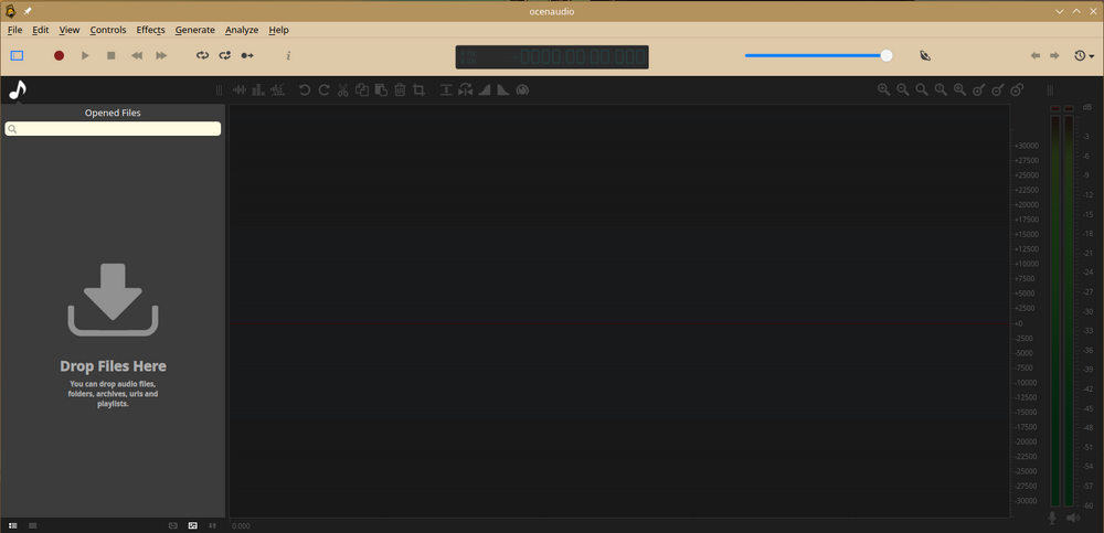

zibi743 Napisano Czerwiec 2, 2023 Autor Zgłoszenie Share Napisano Czerwiec 2, 2023 W dniu 31.05.2023 o 06:42, SeeM napisał: Teraz zakumałem po górnej belce okna, że to nie jest Gnome. Uruchom Oceanautio w terminalu i sprawdź, czy pośród komunikatów nie przewija się shader compilation error . Chciałbym podzielić się informacją, że po ostatniej wydanej aktualizacji modułów kernela F38 edytor dźwięku Ocenaudio wygląda i działa jak należy. Jednak rozmazane menu w grze Maelstrom pozostało. Sterowniki Nvidii wydają się działać prawidłowo. Odpaliłem TuxRacera i działa aż miło... 1 Odnośnik do komentarza Udostępnij na innych stronach More sharing options...
