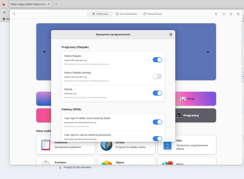

Banditos Napisano Czerwiec 7, 2023 Autor Zgłoszenie Share Napisano Czerwiec 7, 2023 1 godzinę temu, Banditos napisał: Działa ten gnome-software. Tego flatpak i inne repozytoria dodało do sudo dnf install gnome-software 1 Odnośnik do komentarza Udostępnij na innych stronach More sharing options...

Banditos Napisano Czerwiec 9, 2023 Autor Zgłoszenie Share Napisano Czerwiec 9, 2023 Godzinę temu, SeeM napisał: A to nie wiedziałem, że to aż takie automagiczne jest. Tutaj jak to wygląda. Pewnie w każdym spinie mają tak podobnie. Odnośnik do komentarza Udostępnij na innych stronach More sharing options...
