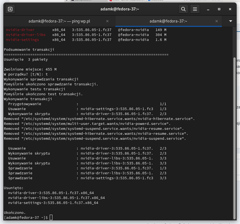

ADAM00 Napisano Lipiec 30, 2023 Autor Zgłoszenie Share Napisano Lipiec 30, 2023 ok to jedziemy z : # dnf remove *nvidia-driver* *nvidia-settings* Odnośnik do komentarza Udostępnij na innych stronach More sharing options...

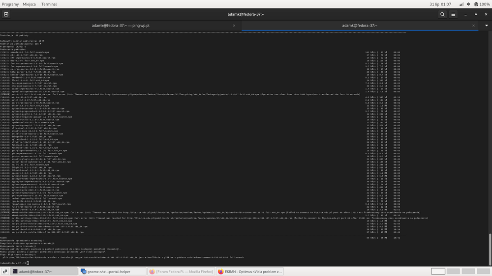

ADAM00 Napisano Lipiec 30, 2023 Autor Zgłoszenie Share Napisano Lipiec 30, 2023 sudo dnf install xorg-x11-drv-nvidia-390xx akmod-nvidia-390xx Instaluje i pod koniec wyswietla bład : Cytuj Razem 56 kB/s | 65 MB 19:41 Wykonywanie sprawdzania transakcji Pomyślnie ukończono sprawdzanie transakcji. Wykonywanie testu transakcji Pobrane pakiety zostały zapisane w pamięci podręcznej do czasu następnej pomyślnej transakcji. Można usunąć pakiety z pamięci podręcznej wykonując polecenie „dnf clean packages”. Błąd: Błąd testu transakcji: plik /usr/lib/udev/rules.d/60-nvidia.rules z instalacji xorg-x11-drv-nvidia-390xx-3:390.157-2.fc37.x86_64 jest w konflikcie z plikiem z pakietu nvidia-kmod-common-3:535.86.05-1.fc37.noarch [adamk@fedora-37 ~]$ Odnośnik do komentarza Udostępnij na innych stronach More sharing options...
@SeeM Napisano Lipiec 31, 2023 Zgłoszenie Share Napisano Lipiec 31, 2023 Widzisz pewną prawidłowość: jeżeli dnf wskazuje na konflikty pakietów, to yrzeba coś ręcznie usunąć. Odinstaluj pakiet nvidia-kmod-common . Odnośnik do komentarza Udostępnij na innych stronach More sharing options...
ADAM00 Napisano Lipiec 31, 2023 Autor Zgłoszenie Share Napisano Lipiec 31, 2023 Dzieki See, tomcio chłopaki i inni ukryci podglądacze skąd macie taką wiedze to mnie zastanawia. Udało się zainstalować tą Quadro 3000M 5 godzin temu, SeeM napisał: Widzisz pewną prawidłowość: jeżeli dnf wskazuje na konflikty pakietów, to yrzeba coś ręcznie usunąć. Odinstaluj pakiet nvidia-kmod-common . Zrobilem tak: 1. Aktualizacja po włączeniu laptopa : sudo dnf update 2, Usniecie problematycznych pakietów nvidia-kmod-common dnf remove *nvidia-kmod-common* 3. Instalacja xorg-x11-drv-nvidia-390xx akmod-nvidia-390xx sudo dnf install xorg-x11-drv-nvidia-390xx akmod-nvidia-390xx Teraz zostaje przetestować w jak to chodzi w 3D czyli UNIGINE Benchmarks A moze pózniej Bumblebee 1 Odnośnik do komentarza Udostępnij na innych stronach More sharing options...
