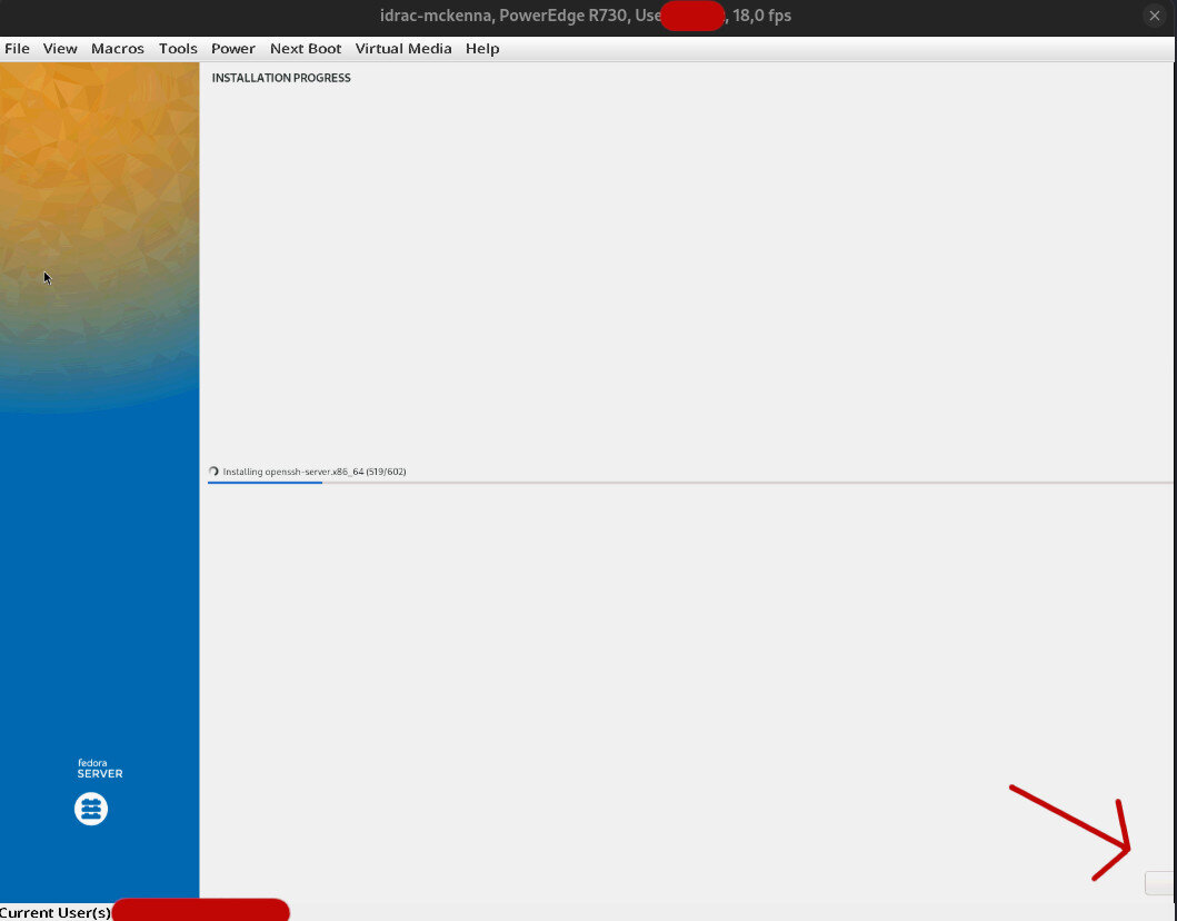

SeeM Napisano Kwiecień 5, 2025 Zgłoszenie Share Napisano Kwiecień 5, 2025 Hej. Jakieś dwa miesiące temu zauważyłem nietypowy błąd, który nie wiem, jak zinterpretować. Używam trochę starej Javy Oracle JRE 8u301, którą po małej konfiguracji można uruchamiać napisane w Javie klienty iLO oraz iDRAC. Wszystko działa, ale graficzny instalator Fedory jest dziwnie wyrenderowany. Rozdzielczość w pionie wykracza poza okno jawavs i nic się z tym nie da zrobić. Ani zmieniając rozmiar okna, ani przez menu "View -> Fit" Można klikać kursorem myszy niewidoczne przyciski, jeżeli wiem, gdzie są. Można zainstalować Fedorę i działa dobrze. Problematyczny jest tylko graficzny instalator. Odnośnik do komentarza Udostępnij na innych stronach More sharing options...
@sunrise Napisano Kwiecień 5, 2025 Zgłoszenie Share Napisano Kwiecień 5, 2025 Ja specjalnie dla iLO2 to postawiłem vm z Win7. Tak było prościej i szybciej Ale miałem też serwer PXE z odpowiednim kickstartem i połączeniem po VNC ale to było dawno temu i nie wiem czy obecnie Fedora to wspiera (szczególnie biorąc pod uwagę nowy instalator) Odnośnik do komentarza Udostępnij na innych stronach More sharing options...
