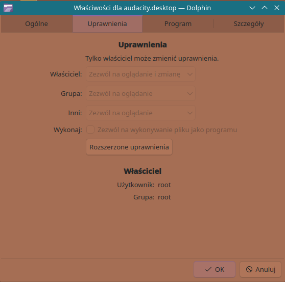

zibi743 Napisano Czerwiec 27 Autor Zgłoszenie Share Napisano Czerwiec 27 W dniu 25.06.2025 o 08:12, SeeM napisał: Audacity jest napisne w przedziwnej technologii zwanej wxwindows oraz wxgtk. Czasami ma swoje humory. U mnie działa. Może to więc jakieś ustawienia w samej aplikacji. Zamknij program, zamień nazwę katalogu audacity w katalogu .config na coś innego i uruchom Audacity ponownie. Chyba już wiem. Prawdopodobnie jest to wina uprawnień pliku wykonywalnego (/usr/share/applications/audacity.desktop). Jakie wyjście jest lepsze: zmiana właściciela pliku czy jego uprawnień? Taka tylko ciekawostka. Ściągnąłem plik audacity-3.7.4.AppImage z FosHub i Audacity działa bez problemu. Z repozytorium już jak wyżej opisałem. Tak przy okazji, jakie dać cyfry dla chmod żeby było bezpiecznie? Odnośnik do komentarza Udostępnij na innych stronach More sharing options...
tomcio Napisano Czerwiec 27 Zgłoszenie Share Napisano Czerwiec 27 32 minuty temu, zibi743 napisał: Prawdopodobnie jest to wina uprawnień pliku wykonywalnego (/usr/share/applications/audacity.desktop). Zdecydowanie nie – uprawnienia (bazując na screenie) są jak najbardziej poprawne. Zdecydowana większość plików desktop takie ma. Odnośnik do komentarza Udostępnij na innych stronach More sharing options...
zibi743 Napisano Czerwiec 27 Autor Zgłoszenie Share Napisano Czerwiec 27 No to w takim razie Audacity z repozytorium ma jakiegoś buga. Może go poprawią... Odnośnik do komentarza Udostępnij na innych stronach More sharing options...

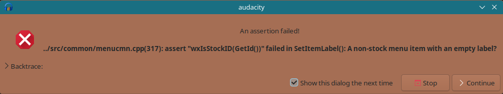

zibi743 Napisano Czerwiec 30 Autor Zgłoszenie Share Napisano Czerwiec 30 W dniu 25.06.2025 o 08:12, SeeM napisał: Audacity jest napisne w przedziwnej technologii zwanej wxwindows oraz wxgtk. Czasami ma swoje humory. U mnie działa. Może to więc jakieś ustawienia w samej aplikacji. Zamknij program, zamień nazwę katalogu audacity w katalogu .config na coś innego i uruchom Audacity ponownie. Jeszcze jeden i chyba już ostatni mój post na ten temat. Najprawdopodobniej jest winna ta "przedziwna" technologia wxwindows i wxgtk. Gdy klikam na przycisk Ustawienia Dźwięku na wierzchu programu to wyskakuje okno z niezrozumiałymi dla mnie informacjami. Dołączę screena i plik z informacjami. W aplikacji Audacity z repozytorium jest błąd w kodzie programu. Nawet we Flatpaku dali edytor z błędami. Tak jak wspomniałem w audacity*.AppImage z Foshub tego błędu nie ma i wszystko wydaje się działać jak należy. Oto screen i jeden z plików logów: audacity_assertion_failed Odnośnik do komentarza Udostępnij na innych stronach More sharing options...
tomcio Napisano Czerwiec 30 Zgłoszenie Share Napisano Czerwiec 30 Hmm, czyżby ten bug? Ponoć pojawia się tylko w konkretnych scenariuszach i da się obejść aplikując efekty w inny sposób https://github.com/audacity/audacity/issues/8907 Odnośnik do komentarza Udostępnij na innych stronach More sharing options...
