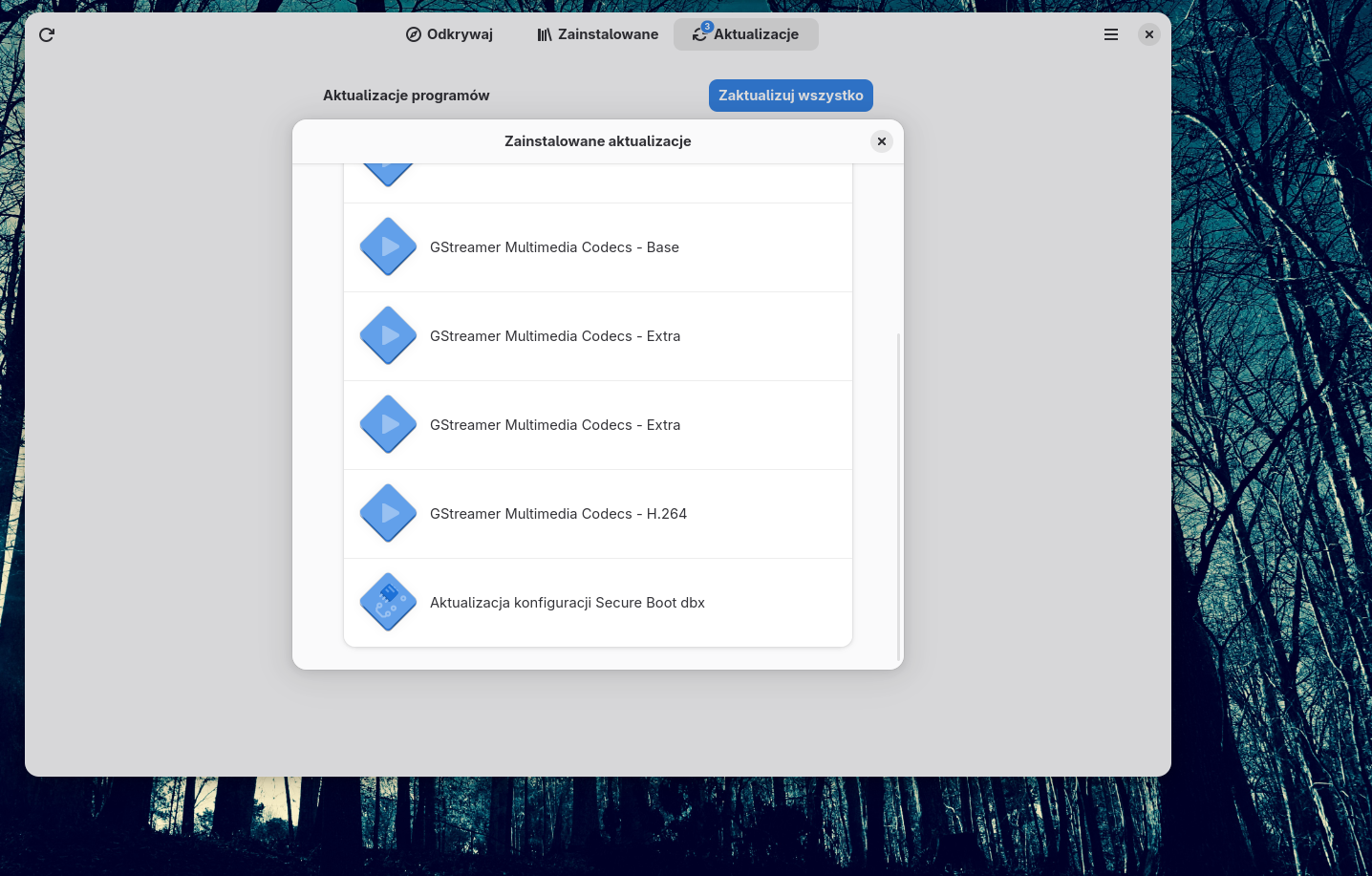

Toni Napisano Sierpień 12, 2025 Zgłoszenie Share Napisano Sierpień 12, 2025 Cześć, Już na początku korzystania z Fedory 42 na nowym komputerze w aktualizacjach znalazła się "Aktualizacja Konfiguracji Secure Boot dbx". Można ją było pobrać osobnym przyciskiem. Zrobiłem to. Od tego czasu po każdej aktualizacji przez Gnome w podsumowaniu widnieje pozycja "aktualizacja secure boot dbx". Mimo że instalowałem ją kilka tygodni temu to cały czas wygląda jakbym co aktualizacje instalował aktualizacje secure boot dbx... Czym to może być spowodowane? Mam lekką paranoje jeśli chodzi o takie dziwne rzeczy. Mógłby mi ktoś pomóc zrozumieć czemu tak się dzieje? Czy jest to tylko jakaś niedoróbka, błąd w menadżerze aktualizacji czy coś zagrażające bezpieczeństwu? Odnośnik do komentarza Udostępnij na innych stronach More sharing options...
@sunrise Napisano Sierpień 13, 2025 Zgłoszenie Share Napisano Sierpień 13, 2025 22 godziny temu, Toni napisał: Czy jest to tylko jakaś niedoróbka, błąd w menadżerze aktualizacji czy coś zagrażające bezpieczeństwu? To raczej pewnie jakiś błąd (nie używam gnome) Użyj terminala i spróbuj ręcznie zaktualizować aby pobrać najnowsze aktualizacje sudo fwupdmgr get-updates oraz aby zaktualizować sudo fwupdmgr update Odnośnik do komentarza Udostępnij na innych stronach More sharing options...

Toni Napisano Październik 8, 2025 Autor Zgłoszenie Share Napisano Październik 8, 2025 Samo się naprawiło chyba. Wziąłem kompa do znającego się na rzeczy wujka - on chyba tylko sprawdził czy jest zainstalowane i nic szczególnego nie robił - po jakimś czasie samo zniknęło. Nie pamiętam już kiedy. Odnośnik do komentarza Udostępnij na innych stronach More sharing options...
