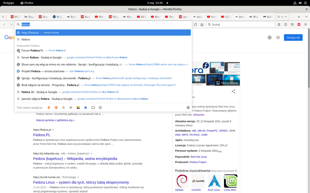

Toni Napisano Maj 2, 2022 Zgłoszenie Share Napisano Maj 2, 2022 Na Firefox pod kontrolą Fedora przy wpisywaniu hasła Fedora (chciałem wyszukać w googlach) pojawiła się podpowiedź w dziwnej formie. Jak na zdjęciu: po kliknięciu "przejdź do" zostałem przekierowany na stronę której nie dało się wyświetlić "nie udało się nawiązać połączenia". Od tej pory przy każdym wpisaniu "fedora" bez żadnych dodatków, samym wpisaniu fedora i usunięciu chociażby przy użyciu backspace czegokolwiek innego Firefox wchodzi na tę stronę (której nie jest w stanie wyświetlić) Domyślnie zaznacza ją. Ta strona ma nazwę: http://fedora/. Aby wyświetlił wyniki wyszukiwania hasła fedora w googlach trzeba zjechać w dół o jedną pozycję. Działając jednak szybko można się pomylić i dać enter a wtedy domyślnie wchodzi ta dziwna strona. Pierwszy raz się z tym spotykam. Tak wygląda to dziwne pytanie: Od tej pory po wpisaniu fedora domyślnie chce łączyć z stroną http://fedora/ która nie istnieje i która ma w adresie http bez "s" Odnośnik do komentarza Udostępnij na innych stronach More sharing options...

SeeM Napisano Maj 2, 2022 Zgłoszenie Share Napisano Maj 2, 2022 Dobra, wyjaśniło się. Nazwa sieciowa Twojego komputera to "fedora". Z punktu widzenia Firefoksa Twój komputer jest tak samo dobrym serwerem, do którego mógłby nawiązać połączenie, jak onet.pl , albo fedoraproject.org . Gdybyś zainstalował na swoim komputerze Apache, Nginxa, albo wystawił cokolwiek gadającego po http na porcie 80, Firefox otworzyłby stronę internetową. Możesz to bardzo łatwo sprawdzić: sudo python3 -m http.server 80 I wejdź potem na stronę http://fedora/ . Przeglądarka pokaże Ci zawartość katalogu domowego. Ów serwer www możesz potem wyłączyć wciskając ctrl+c w terminalu. Odnośnik do komentarza Udostępnij na innych stronach More sharing options...

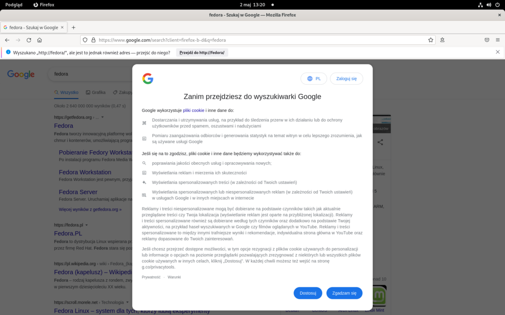

Toni Napisano Maj 2, 2022 Autor Zgłoszenie Share Napisano Maj 2, 2022 Dodatkowe pytanie: A czy da się wyłączyć pojawianie się tego pytania o przejście do strony? Gdy klikam X (zamknij) za każdym razem podczas ponownego wyszukiwania "fedora" pytanie jest ponawiane póki nie kliknie się "przejdź" Czy najsprytniej byłoby zmienienie nazwy sieciowej komputera? Na innych kontach klikam zawsze X bo na swoim już raz kliknąłem przejdź i wiem, że już nie ma możliwości cofnięcia decyzji. Odnośnik do komentarza Udostępnij na innych stronach More sharing options...
tomcio Napisano Maj 2, 2022 Zgłoszenie Share Napisano Maj 2, 2022 1 godzinę temu, Toni napisał: A czy da się wyłączyć pojawianie się tego pytania o przejście do strony? Da się. Wejdź w about:config, znajdź browser.urlbar.dnsResolveSingleWordsAfterSearch i zmień na 0. Odnośnik do komentarza Udostępnij na innych stronach More sharing options...
