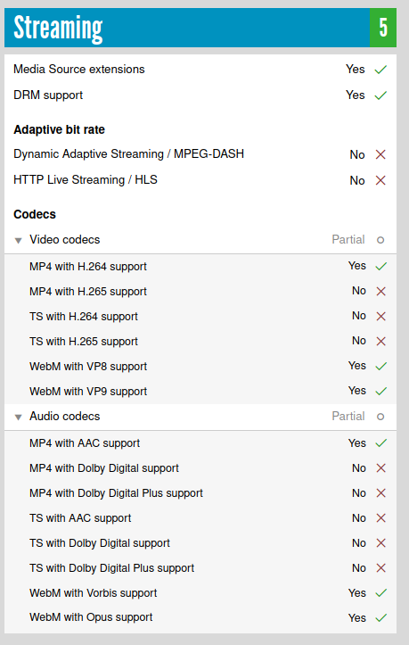

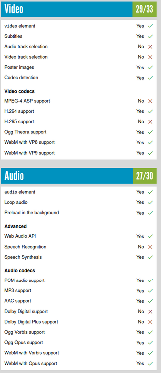

@sunrise Napisano Maj 17, 2022 Zgłoszenie Share Napisano Maj 17, 2022 Wejdź na stronę https://html5test.com i zobacz jakie kodeki ff obsługuje. U mnie Odnośnik do komentarza Udostępnij na innych stronach More sharing options...
Medivh Napisano Maj 17, 2022 Zgłoszenie Share Napisano Maj 17, 2022 @sunrise mam identyczne zestawienie. @tomcio włączenie odtwarzania treści DRM w ustawieniach FF pomogło. Nie wiem czy to zbieg okoliczności, bo nic innego nie robiłem, jedynie kolejny restart komputera, ale filmy ruszyły. W fedorze wkurza mnie np. że włączam komputer i nie mam wifi i nie chce się włączyć sytuacja losowa zwyczaj działa ale tak się trafia. Podobnie z Bluetooth tez potrafi być wyłączony i nie daje się włączyć. Zawsze pomaga restart komputera. Za to fedorka fajnie obsługuje drugi monitor 3440x1440 w trybie rozszerzenia Odnośnik do komentarza Udostępnij na innych stronach More sharing options...
