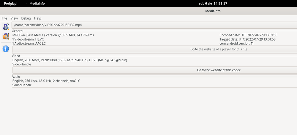

slabypingwin Napisano Sierpień 6, 2022 Autor Zgłoszenie Share Napisano Sierpień 6, 2022 Dzięki za porady , zainstalowałem VLC i działa . Plik to zwykły filmik ze smartfona o takich właściwościach ; Jak widać nie ma w nim nic egzotycznego czy niestandardowego .... Odnośnik do komentarza Udostępnij na innych stronach More sharing options...
