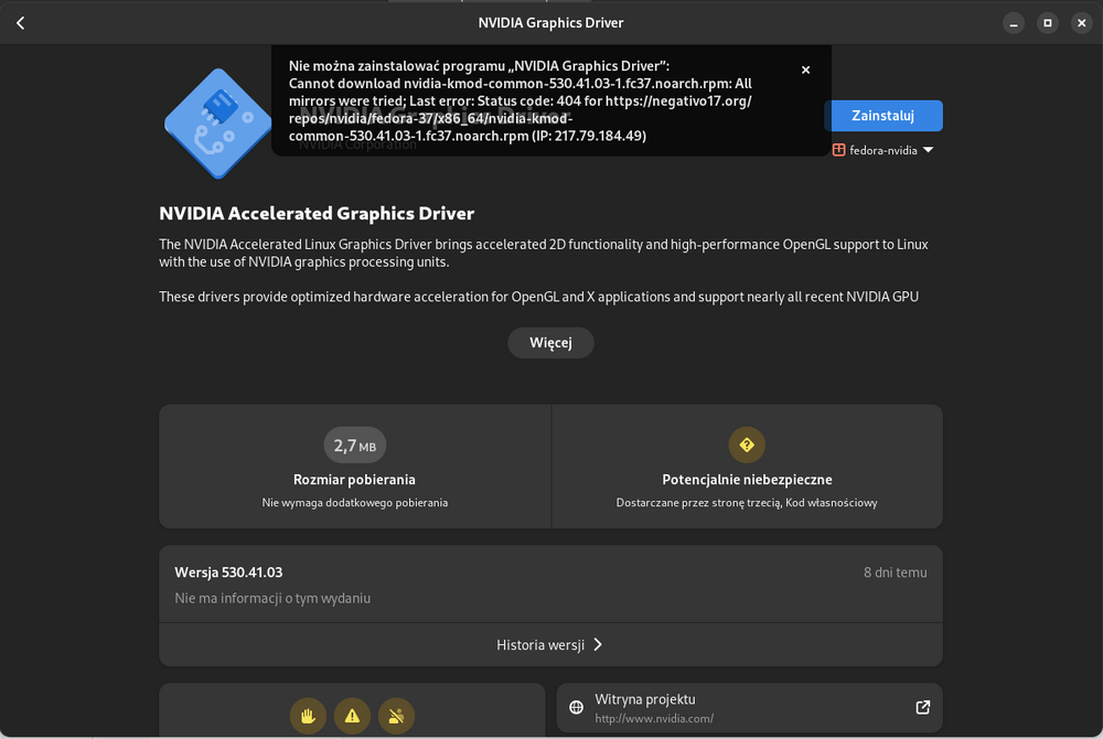

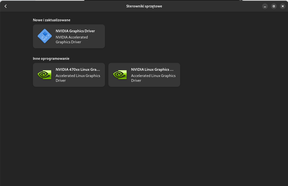

ADAM00 Napisano Lipiec 28, 2023 Autor Zgłoszenie Share Napisano Lipiec 28, 2023 Miałem wyłączoną w BIOS opcje nVidia OPTIMUS po włączeniu wróciła odpowiednia rozdzielczosc tj. 1920x1080 i wybór na inne . Odnośnie instacji aplikacji i sterownika nVidia jest jakis problem. Wchodze i probuje zainstalowac Programy >Narzędzia Systemowe > Oprogramowanie >Sterowniki sprzetowe : NVIDIA Graphics Driver , NVIDIA 470xx Linux Graphics Driver , NVIDIA Linux Graphics Odnośnik do komentarza Udostępnij na innych stronach More sharing options...

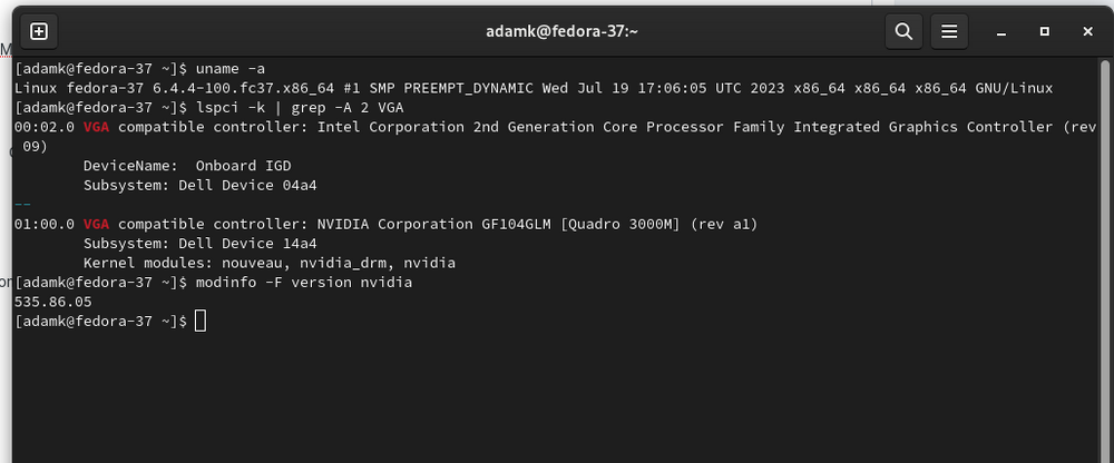

ADAM00 Napisano Lipiec 29, 2023 Autor Zgłoszenie Share Napisano Lipiec 29, 2023 W dniu 28.07.2023 o 18:07, tomcio napisał: Po prostu poczytaj, bo temat można ogarnąć na kilka sposobów, a nie wiem, który ci najbardziej będzie odpowiadał. Mam wersje sterownika nVidia 530.86.05 i nie wiem jak odinstalowac. uname -a Linux fedora-37 6.4.4-100.fc37.x86_64 #1 SMP PREEMPT_DYNAMIC Wed Jul 19 17:06:05 UTC 2023 x86_64 x86_64 x86_64 GNU/Linux lspci -k | grep -A 2 VGA 0:02.0 VGA compatible controller: Intel Corporation 2nd Generation Core Processor Family Integrated Graphics Controller (rev 09) DeviceName: Onboard IGD Subsystem: Dell Device 04a4 -- 01:00.0 VGA compatible controller: NVIDIA Corporation GF104GLM [Quadro 3000M] (rev a1) Subsystem: Dell Device 14a4 Kernel modules: nouveau, nvidia_drm, nvidia modinfo -F version nvidia 535.86.05 Odnośnik do komentarza Udostępnij na innych stronach More sharing options...

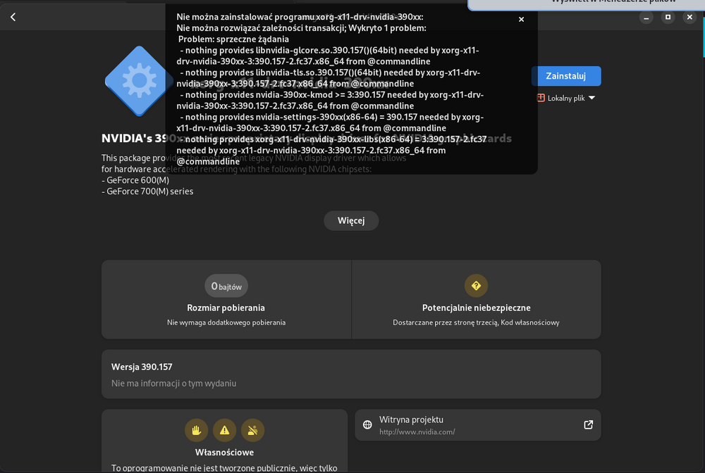

tomcio Napisano Lipiec 30, 2023 Zgłoszenie Share Napisano Lipiec 30, 2023 10 godzin temu, ADAM00 napisał: Mam wersje sterownika nVidia 530.86.05 i nie wiem jak odinstalowac. Wystarczy zainstalować właściwą wersję, dnf samo zadba o zależności i usunie konfliktujące nowsze sterowniki Za dokumentacją: dnf update -y sudo dnf install xorg-x11-drv-nvidia-390xx akmod-nvidia-390xx sudo dnf install xorg-x11-drv-nvidia-390xx-cuda #optional for cuda up to 9.2 support Odnośnik do komentarza Udostępnij na innych stronach More sharing options...
ADAM00 Napisano Lipiec 30, 2023 Autor Zgłoszenie Share Napisano Lipiec 30, 2023 cos się wysypuje Odnośnik do komentarza Udostępnij na innych stronach More sharing options...

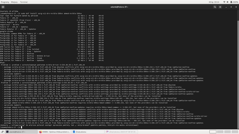

ADAM00 Napisano Lipiec 30, 2023 Autor Zgłoszenie Share Napisano Lipiec 30, 2023 33 minuty temu, SeeM napisał: # dnf repolist Odnośnik do komentarza Udostępnij na innych stronach More sharing options...
SeeM Napisano Lipiec 30, 2023 Zgłoszenie Share Napisano Lipiec 30, 2023 No to nie wiem, nie ma siły, musi być (-: . Tutaj jest plik ze sterownikami do pobrania i on istnieje - https://ftp.icm.edu.pl/pub/Linux/dist/rpmfusion/nonfree/fedora/releases/37/Everything/x86_64/os/repoview/xorg-x11-drv-nvidia-390xx.html . Przeczyść cache dnf, może pomoże. $ sudo dnf clean all $ sudo dnf install xorg-x11-drv-nvidia-390xx akmod-nvidia-390xx 1 Odnośnik do komentarza Udostępnij na innych stronach More sharing options...
ADAM00 Napisano Lipiec 30, 2023 Autor Zgłoszenie Share Napisano Lipiec 30, 2023 Chłopaki jest blizej niz dalej ale jest jeszcze jakis bład. Odnośnik do komentarza Udostępnij na innych stronach More sharing options...
SeeM Napisano Lipiec 30, 2023 Zgłoszenie Share Napisano Lipiec 30, 2023 No to już widać, co się stało. DNF widzi zainstalowany pakiet nvidia-driver, kwóry zapewne zawiera sterowniki Nvidii oraz każemy mu teraz zainstalować xorg-x11-drv-nvidia, który zawiera dokładnie te same pliki sterowników. A DNF nie uznaje, że dwa pakiety dostarczają ten sam plik. I teraz mamy błędne koło, ponieważ sterowniki z rpmfusionm wymagają nvidia-settings z rpmfusion, a ten nie może być zainstalowany ze względu na pokazane tu konflikty. Wówczas trzeba pomóc trochę ręcznie. Odinstaluj pakiet nvidia-driver: # dnf remove *nvidia-driver* *nvidia-settings* Mam wrażenie, że jest tutaj problem z instalatorem Fedory, który zobaczył kartę graficzną nVidii i jest zaprogramowany, żeby zainstalować jakieś sterowniki. Tylko automat wybrał w tym wypadku nie to, co potrzeba. Po odinstalowaniu nvidia-settings oraz nvidia-driver będzie można zainstalować te dwa pakiety w wersji 390xx. 1 Odnośnik do komentarza Udostępnij na innych stronach More sharing options...
