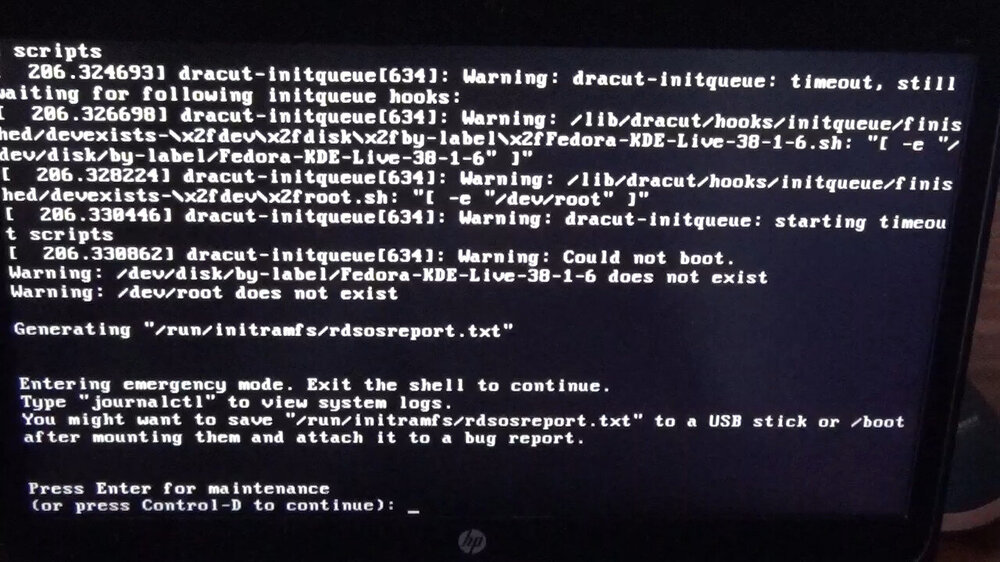

NoRobot Napisano Sierpień 17, 2023 Zgłoszenie Share Napisano Sierpień 17, 2023 Sprawa problematyczna: mam w lapku Dysk SSD Goodram SSDPR-CX400-01T-G2 1TB 2,5" SATA III i próbowałem kilkakrotnie zainstalować na nim Fedorę 38. Za każdym razem była taka sama sytuacja — instalator zawisał na samym początku procesu. Po kilku minutach budził się sypiąc z zawrotną szybkością jakimiś niezrozumiałymi raportami dotyczącymi dysku i ... wszystko się urywało. Nie można było nic zrobić. Czy ktoś może mi wyjaśnić tę zagadkę? Inne dystrybucje dają się zainstalować na tym "strasznym" dysku. Odnośnik do komentarza Udostępnij na innych stronach More sharing options...

NoRobot Napisano Sierpień 19, 2023 Autor Zgłoszenie Share Napisano Sierpień 19, 2023 To jest zakończenie tego procesu. Myślę, że to jest najlepszy fragment do pokazania. Mogę dać cały film, ale on waży 84,9 MB. Odnośnik do komentarza Udostępnij na innych stronach More sharing options...

tomcio Napisano Sierpień 22, 2023 Zgłoszenie Share Napisano Sierpień 22, 2023 Może nie tyle przerosło co po prostu nie podałeś wystarczająco dużo informacji. Z screena mogę jedynie stwierdzić, że dracut robi problemy i wcale nie musi to być powiązane z dyskiem. Odnośnik do komentarza Udostępnij na innych stronach More sharing options...
NoRobot Napisano Sierpień 22, 2023 Autor Zgłoszenie Share Napisano Sierpień 22, 2023 A jakich informacji oczekiwałeś? Nie rozmawiałem z dracutem na ten temat ;-). Mam cały film, ale nie wiem, gdzie go umieścić, żeby był ogólnie dostępny. Byłem zaskoczony czymś takim, bo już ponad 20 lat siedzę w Linuksie i nigdy z czymś takim nie miałem do czynienia. Na początku podałem model dysku, a potem końcową sekwencję tego filmu, który miałem nakręcić. Na filmie sypią się tylko drakutowe błędy, których końcówka jest w stopklatce. To była próba instalacji systemu, a nie błąd w już zainstalowanym. To jest jedyna dystrybucja, która sypie takimi błędami. Poprzednie instalacje Fedory na tym lapku przebiegały bez problemów. Odnośnik do komentarza Udostępnij na innych stronach More sharing options...

@sunrise Napisano Sierpień 22, 2023 Zgłoszenie Share Napisano Sierpień 22, 2023 Film niestety wiele nie pomógł, ja jednak by nie obstawiał, że to dysk. Może pomogłaby analiza zawartości pliku /run/initramfs/rdsosreport.txt, pomocne może być również, usunięcie przy bootowaniu kernela argumentu quiet, być może wtedy coś by się nam rozjaśniło. Możesz również spróbować instalacji F37 i jeżeli by się udało to aktualizacji do F38 Odnośnik do komentarza Udostępnij na innych stronach More sharing options...

NoRobot Napisano Sierpień 22, 2023 Autor Zgłoszenie Share Napisano Sierpień 22, 2023 Fedora 37 prawidłowo startuje w wersji Live. Dracut jest spokojny. Nie pluje tak wściekle błędami. Z tego wynika, że nie jest to wina dysku, tylko Fedory 38. Jeszcze tak na zakończenie: ściągnąłem sobie obraz Fedory 38 do instalacji sieciowej i odpaliło na tym lapku. Nie wytrzymałem i zainstalowałem Fedorę na tym problematycznym lapku. Działa super!!! Odnośnik do komentarza Udostępnij na innych stronach More sharing options...
