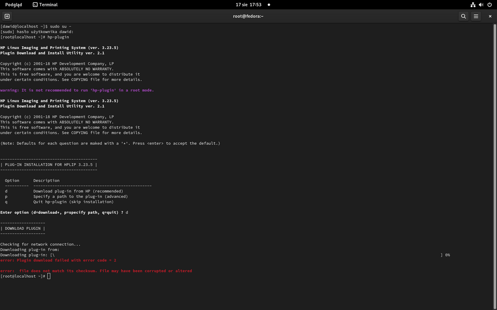

Toni Napisano Sierpień 18, 2023 Zgłoszenie Share Napisano Sierpień 18, 2023 Cześć, Od wczoraj, zauważyłem, aczkolwiek problem mógł już być wcześniej, ale ja tego nie zauważyłem bo ostatnio nic nie drukowałem, że drukowanie na Fedorze nie działa. Otóż przy nazwie drukarki gdy chce się coś drukować był jakiś napis, którego już nie pamiętam, ale już świadczył o jakimś problemie. Nic, kazałem drukować i nic. Wtedy pomyślałem, że to moja wina bo nie zainstalowałem HPLIP jak należy ostatnio - zrobiłem to przez pośrednią komendę hp-check -t a nie bezpośrednią jak należy czyli sudo dnf install hplip hplip-gui. Dlatego usunąłem HPLIP i zainstalowałem ponownie komendą bezpośrednią - nic to nie dało. Co bym nie robił sprawa rozbija się o instalację wtyczki - po prostu przy próbie instalacji system informuje o błędzie. Nie pojawia się nawet okienko z prośbą o hasło. Aby to obejść pomyślałem, że zainstaluję wtyczkę przez terminal najpierw nadając sobie uprawnienia wpisując hasło ale przez terminal system też wyświetla błąd. Zrobiłem zrzut ekranu z nazwą błędu. Oto on: Kilkukrotnie usuwałem i dodawałem drukarkę - nic to nie zmienia - drukowanie wymaga wtyczki, która nie chce się zainstalować. Odnośnik do komentarza Udostępnij na innych stronach More sharing options...
tomcio Napisano Sierpień 18, 2023 Zgłoszenie Share Napisano Sierpień 18, 2023 Przede wszystkim, co też widać po ostrzeżeniu na twoim screenie, hp-plugin powinno być uruchamiane z poziomu zwykłego użytkownika. No i nie ma potrzeby w ogóle bawić się hp-plugin – to tool bardziej dla tych, co chcą sobie scustomizować intalację. Normalnie cała procedura powinna wyglądać mniej więcej tak jak na filmiku https://www.youtube.com/watch?v=bEElxsSOLZw Odnośnik do komentarza Udostępnij na innych stronach More sharing options...
Toni Napisano Sierpień 18, 2023 Autor Zgłoszenie Share Napisano Sierpień 18, 2023 2 godziny temu, tomcio napisał: Przede wszystkim, co też widać po ostrzeżeniu na twoim screenie, hp-plugin powinno być uruchamiane z poziomu zwykłego użytkownika. No i nie ma potrzeby w ogóle bawić się hp-plugin – to tool bardziej dla tych, co chcą sobie scustomizować intalację. Normalnie cała procedura powinna wyglądać mniej więcej tak jak na filmiku https://www.youtube.com/watch?v=bEElxsSOLZw Przecież na filmiku gość wyraźnie mówi, że plugin trzeba zainstalować. Odnośnik do komentarza Udostępnij na innych stronach More sharing options...
tomcio Napisano Sierpień 19, 2023 Zgłoszenie Share Napisano Sierpień 19, 2023 No właśnie, tylko on robi to przez GUI od HP. Jak chcesz w konsoli to też jest odpowiednik i nazywa się hp-setup. Odnośnik do komentarza Udostępnij na innych stronach More sharing options...
Toni Napisano Sierpień 19, 2023 Autor Zgłoszenie Share Napisano Sierpień 19, 2023 1 godzinę temu, tomcio napisał: No właśnie, tylko on robi to przez GUI od HP. Jak chcesz w konsoli to też jest odpowiednik i nazywa się hp-setup. Przez GUI z początku próbowałem, jak napisałem wyżej, ale nic to nie dało - mieli, mieli i wyskakuje błąd. Już raz miałem taką sytuacje, że plugin nie chciał się zainstalować (bo nie wiem czy wiesz ale plugin trzeba co jakiś czas ponownie instalować - do tej pory w celu skanowania gdyż drukowanie działało kiedyś i bez tej wtyczki, kreator uruchamia się automatycznie gdy włączysz HPLIP GUI bądź jak dasz zadanie drukowania) Aż w końcu pojawiła się poprawka i wszystko załapało. Także podejrzewam, że i tym razem coś się skopało i wymaga poprawki - pierwszy raz zdarza mi się problem z drukowaniem jednak. Tak sobie napisałem tu na forum z intencją, że może ktoś to zgłosi. Odnośnik do komentarza Udostępnij na innych stronach More sharing options...
SeeM Napisano Sierpień 20, 2023 Zgłoszenie Share Napisano Sierpień 20, 2023 20 godzin temu, Toni napisał: Przez GUI z początku próbowałem, jak napisałem wyżej, ale nic to nie dało - mieli, mieli i wyskakuje błąd. Już raz miałem taką sytuacje, że plugin nie chciał się zainstalować (bo nie wiem czy wiesz ale plugin trzeba co jakiś czas ponownie instalować - do tej pory w celu skanowania gdyż drukowanie działało kiedyś i bez tej wtyczki, kreator uruchamia się automatycznie gdy włączysz HPLIP GUI bądź jak dasz zadanie drukowania) Aż w końcu pojawiła się poprawka i wszystko załapało. Także podejrzewam, że i tym razem coś się skopało i wymaga poprawki - pierwszy raz zdarza mi się problem z drukowaniem jednak. Tak sobie napisałem tu na forum z intencją, że może ktoś to zgłosi. Zgłaszać możemy, ale zawsze do zgłoszenia potrzebne są szczegóły, który nie mamy. Mam drukarkę Samsunga. Jest bardzo możliwe, że serwery z plikami sterowników ma openprinting są czasem mocno obciążone, ponieważ na różnych formach twój problem z MD5 się powtarza, a po kilku dniach się naprawia. Może pobierz sobie te pliki ręcznie - z https://www.openprinting.org/download/printdriver/auxfiles/HP/plugins/ - a potem uruchom hp-plugin --plugin=~/Pobrane/hp-cośtam.plugin Odnośnik do komentarza Udostępnij na innych stronach More sharing options...

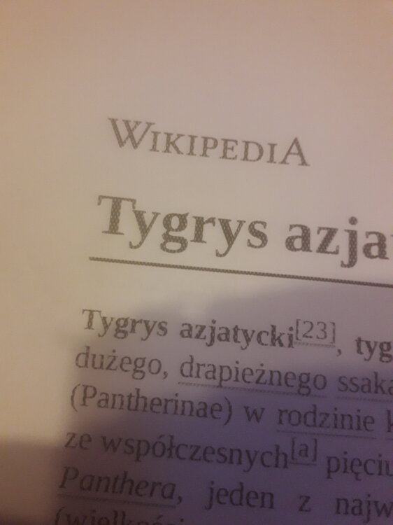

Toni Napisano Październik 6, 2023 Autor Zgłoszenie Share Napisano Październik 6, 2023 Niestety drukarka już nie drukuje ładnie pod Linuxem. Drukowanie działa po zainstalowaniu wtyczki , ale druk jest słaby a litery (szczególnie widać to na pogrubionych literach) mają białe punkty. Efekt jest dość artystyczny - choć niepożądany. Na Windowsie drukarka wszytko pięknie drukuje jak zawsze, ale no na Linuxie coś nie styka. Zamieszczam zdjęcie druku gdzie widać te białe plamki na literach. No cóż byłoby mi za dobrze gdybym sam rozwiązał problem więc niestety potrzebuję Waszej pomocy. Odnośnik do komentarza Udostępnij na innych stronach More sharing options...
