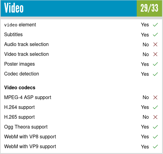

Radosław Napisano Sierpień 23, 2023 Zgłoszenie Share Napisano Sierpień 23, 2023 Jest sobie taka strona, a tam Video: https://html5test.com/ U mnie jest tak i raczej nie zauważam problemów z odtwarzanie czegokolwiek. No może od czasu do czasu coś na Demotywtorach, ale rzadko. Pozdrawiam Radek Glebicki Odnośnik do komentarza Udostępnij na innych stronach More sharing options...
max2491 Napisano Sierpień 24, 2023 Autor Zgłoszenie Share Napisano Sierpień 24, 2023 @Radosław: Porównałem wyniki sugerowanego przez ciebie testu Html5 dla Firefoxa i Chrome. Nie widać tam jakichś istotnych różnic. Obawiam się, że problem dotyczy samej konfiguracji Firefoxa. Próbowałem coś sprawdzić bazując na informacjach z: https://www.downloadsource.net/how-to-disable-or-enable-the-firefox-new-tab-adult-content-filter/n/14120/ Niestety w tym poście jest omawiany tylko jeden szczegół konfiguracji. Zaktualizowałem równocześnie Fedorę do F38 na dwóch komputerach, a chyba bardziej wskazana byłaby najpierw aktualizacja na jednym. W starej F35 i starym Firefoksie żadne problemy z odtwarzaniem video nie występowały. Cóż - na razie mam Chrome. Odnośnik do komentarza Udostępnij na innych stronach More sharing options...
