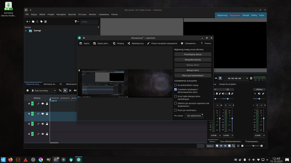

slabypingwin Napisano Październik 15, 2023 Zgłoszenie Share Napisano Październik 15, 2023 Ja ci w tym temacie Sem nie pomogę , ale dziś uruchomiłem live dystrybucję UBUNTUSTUDIO 23.10 Na tej odmianie najnowszego ubunta 23.10 KDENLIVE uruchamia się normalnie . 1 Odnośnik do komentarza Udostępnij na innych stronach More sharing options...

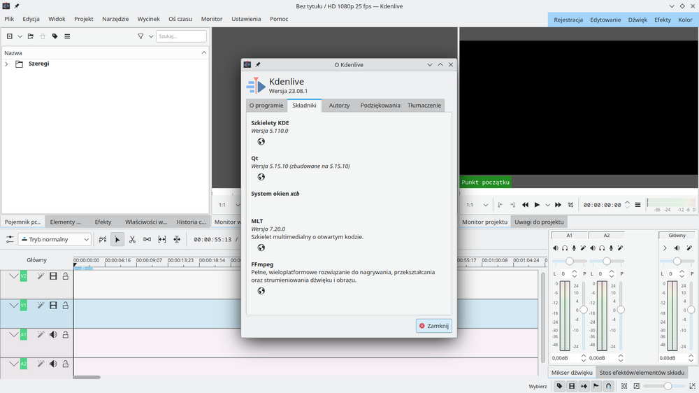

andrew Napisano Październik 16, 2023 Zgłoszenie Share Napisano Październik 16, 2023 Nie wiem czy coś Ci to pomoże. Na F38 mam: Zainstalowane pakiety kdenlive.x86_64 23.08.1-1.fc38 @updates mlt.x86_64 7.20.0-1.fc38 @updates qt.x86_64 1:4.8.7-73.fc38 @updates 1 Odnośnik do komentarza Udostępnij na innych stronach More sharing options...
SeeM Napisano Październik 16, 2023 Autor Zgłoszenie Share Napisano Październik 16, 2023 7 godzin temu, andrew napisał: Nie wiem czy coś Ci to pomoże. Na F38 mam: Zainstalowane pakiety kdenlive.x86_64 23.08.1-1.fc38 @updates mlt.x86_64 7.20.0-1.fc38 @updates qt.x86_64 1:4.8.7-73.fc38 @updates Pomoże. Bardzo dziękuję. Odnośnik do komentarza Udostępnij na innych stronach More sharing options...
