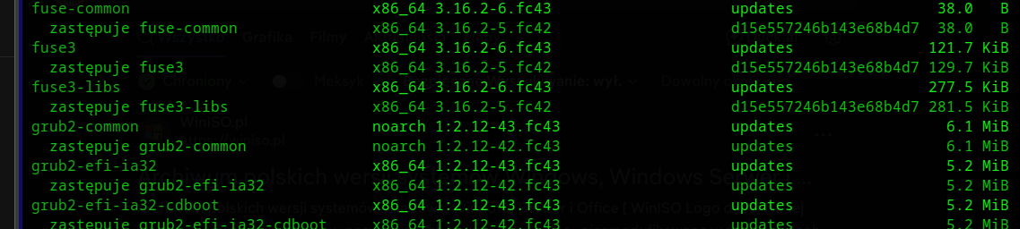

Radosław Posted April 10 Report Share Posted April 10 Witam Aktualizuję sobie składniki/pakiety systemu Fedory 43 i takie repozytorium pojawia się jako dla poprzedniej wersji pakietu: d15e557246b143e68b4d7cf7c80 Widzę, że to jeszcze z Fedory 42 więc sobie myślę, że ok, ale: tu jest z 43. O co tu biega? Ktoś, coś? Radek Glebicki Link to comment Share on other sites More sharing options...
@SeeM Posted April 10 Report Share Posted April 10 Po aktualizacji Fedory do npwej wersji, czasami zostają jeszcze stare pakiety. Ze względu na kilka tysięcy nowych zależności, dnf czasami nie aktualizuje wszystkiego na raz. Druga możliwość jest taka, że rsyslog omyłkowo nie został przebudowany dla Fedory 43 i po prostu ten z 42 działał dobrze. To się czasami zdarza. Trzecia możliwość to trochę za bardzo rozbudowany, lokalny katalog /var/cache/dnf . Może wystarczy dnf clean all Link to comment Share on other sites More sharing options...
Radosław Posted April 10 Author Report Share Posted April 10 Mi chodzi o ten numer który pojawia się jak nazwa repozytorium. Cóż to jest? Link to comment Share on other sites More sharing options...
@sunrise Posted April 10 Report Share Posted April 10 37 minut temu, Radosław napisał: Cóż to jest? Instalowałeś f42 z dysku (np. usb) bo prawdopodobnie jest to id repozytorium z tego dysku. 1 Link to comment Share on other sites More sharing options...
