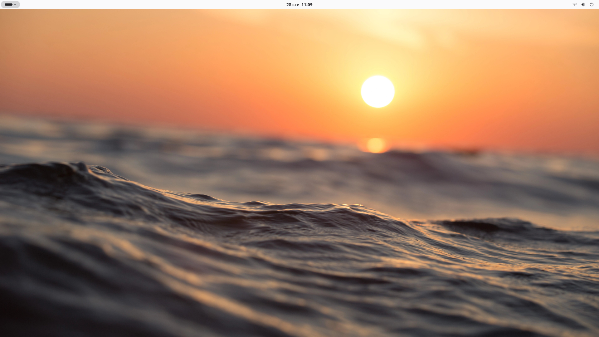

Awaria Gnome po aktualizacji
 Share
Zaraz po zwykłej aktualizacji tzn bez zmiany wersji Fedory a tylko aktualizacji wersji w ramach 43 po zalogowaniu się okazało się, że prawy przycisk myszki nie chciał działać na pulpicie, po kilku próbach jak wchodzenie do folderów i tam klikanie nastąpiło zupełne zawieszanie się interfejsu. Czasem po zalogowaniu do gnome był on zawieszony od początku. KDE działa dobrze. Problem występuje na jednym z moich komputerów, na drugim gnome śmiga bez problemu mimo tej samej wersji Fedory 43.

Nie ufam do końca temu czy AI dobrze radzi i chciałbym się na forum upewnić jaką komendę wpisać. Nie chcę działać na ślepo nie rozumiejąc co robię. AI też może się mylić, póki co bardziej ufam człowiekowi, chciałbym wiedzieć czy nic nie popsuję.

W programie do zgłaszania błędów nie ma żadnej "świeżej" pozycji. Po zalogowaniu do Gnome rożnie to wygląda - z różny jest czas trwania do zawieszenia ale zawsze nie działa prawy przycisk myszy na pulpicie - w oknach już tak, ale po jakimś czasie wszystko się mniej lub bardziej się zawiesza, teraz zawiesiło się okno ale kliknięcie wyloguj się  dało.

Czy wklejone logi wiążą się z problemem interfesju gnome? Bo cały czas mi się on zawiesza.
Na zrzucie ekranu widać jak od czasu pojawienia się problemów pasek czarny gnomowy jest koloru białego, nie wiem czy to wynika z  tego że kde coraz mocniej modyfikuje wygląd gnome czy jest to oznaka jakiegoś błędu, też wynikającego z posiadania gryzących się jakoś dwóch środowisk graficznych
System dziś aktualizowałem przez konsole kde, po uruchomieniu gnome sprawa początkowo wydawała się beznadziejna wystarczyło kliknąć na pulpit by wszystko się mroziło - ale zamiast tego w pewnym momencie po prostu uruchomiłem terminal i jakoś tam da się to używać w kryzysowy sposób by włączyć logi
