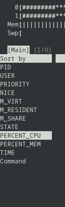

@SeeM Posted August 14 Report Share Posted August 14 10 minut temu, Radosław napisał: Jak się ma brak SWAP do hibernacji systemu? Przestrzeń wymiany musi zapewnić miejsce na zawartość pamięci ram. Gdzie ta przestrzeń się znajdzie, to już nie jest takie ważne. Może to być dedykowana partycja SWAP, ale może to też być plik wymiany na innej partycji. Partycja jest wygodniejsza, ponieważ nie współdzieli dysku z danymi. Na hoście z 32 gigabajtami ramu potrzeba co najmniej 32 gigabajty przestrzeni wymiany: gdyby pamięć RAM była w momencie hibernacji wykorzystana w całości, musi mieć gdzie się zapisać, Linux trzyma w przestrzeni wymiany jakieś dane z mało używanych procesów i nie można ich po prostu zwolnić bez zabicia tych procesów. Jeżeli chcesz optymalizować wielkość przestrzeni wymiany pod swoje potrzeby, uruchom program htop i naciśnij F7. Można tutaj posortować procesy między innymi po wielkości M_RESIDENT. Jest to pamięć, której proces wymaga do działania i nie ma możliwości jej zwolnienia bez wyłączenia, lub zabicia procesu. Możesz teoretycznie sprawdzić, czy na pewno potrzebujesz przeglądarki, czy Libre Office koniecznie uruchomionych w czasie hibernowania. W praktyce to ja bym się w to nie bawił i zapewnił sobie przestrzeń wymiany o wielkości pamięci ram plus jakieś 10 gigabjtów i tyle. Inna sprawa, że już dawno nie używałem hibernacji. Wolę zgasić system, kiedy go nie używam. Głównie ze względów bezpieczeństwa swoich danych, bo są wówczas skutecznie zaszyfrowane. Link to comment Share on other sites More sharing options...
