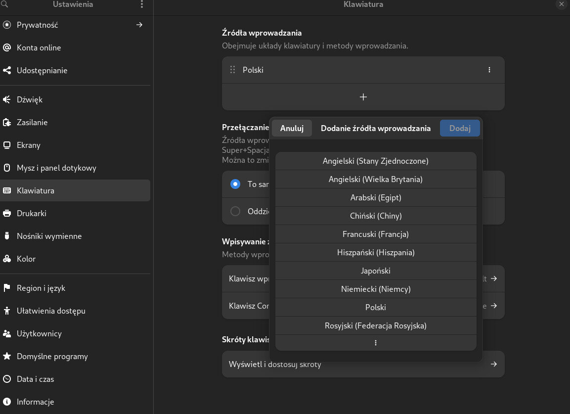

Teraz możemy wejść:
Gnome: System - Preferences - Hardware - Keyboard
KDE: Regional & Accessibility -> Keyboard Layouts -> Enable Keyboard Layout
i dodać tam nowy layout z naszym wariantem.
