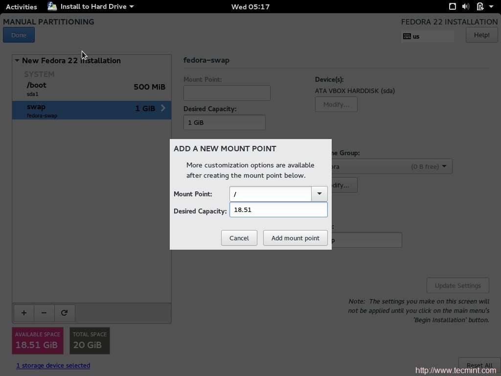

ALvarez Napisano Grudzień 21, 2018 Autor Zgłoszenie Share Napisano Grudzień 21, 2018 Może mi coś umyka. Zacznę w tym miejscu (a.jpg) następnie (b.JPG) Powstała partycja o parametrach (b2.jpg) Po wykonaniu operacji 'ustaw punkt montowania' mam komunikat: Błąd podczas sprawdzania konfiguracji urządzeń do przechowywania danych. Więcej informacji (c.jpg) W tej pozycji naciśnięcie "gotowe"powoduje powrót do strony Jak można coś zrobić w partycji sd3jezeli opcja "nowy" jest nie aktywna9 Niby prosta sprawa ale nic tu nie rozumiem Odnośnik do komentarza Udostępnij na innych stronach More sharing options...
