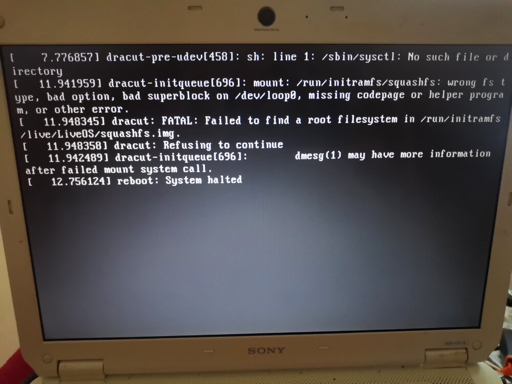

Psikus Napisano Kwiecień 15, 2023 Zgłoszenie Share Napisano Kwiecień 15, 2023 Dorzucę jeszcze zrzut. Na tym się proces kończy i tylko power button Maszyna: GeForce 9300M GS Core 2 Duo P8400 @2.26Ghz 4GB RAM Odnośnik do komentarza Udostępnij na innych stronach More sharing options...
SeeM Napisano Kwiecień 16, 2023 Zgłoszenie Share Napisano Kwiecień 16, 2023 W dniu 15.04.2023 o 09:25, Psikus napisał: Dorzucę jeszcze zrzut. Na tym się proces kończy i tylko power button Z powyższego zdjęcia wynika, że bootloader nie może znaleźć twardego dysku. Być może initramfs nie zbudował się poprawnie po ostatniej aktualizacji, bo zabrakło prądu, lub ktoś uśpił laptopa w tym czasie. Najprostszym rozwiązaniem jest wybrać starszy kernel. Jeżeli zadziała, to problem sam się naprawi po kolejnej aktualizacji zawierającej pakiet kernel. Można też naprawić go samemu przebudowując initramfs ręcznie. Ale to jak już system się uruchomi. Odnośnik do komentarza Udostępnij na innych stronach More sharing options...
Psikus Napisano Kwiecień 20, 2023 Zgłoszenie Share Napisano Kwiecień 20, 2023 W dniu 16.04.2023 o 09:27, SeeM napisał: Z powyższego zdjęcia wynika, że bootloader nie może znaleźć twardego dysku. Być może initramfs nie zbudował się poprawnie po ostatniej aktualizacji, bo zabrakło prądu, lub ktoś uśpił laptopa w tym czasie. Najprostszym rozwiązaniem jest wybrać starszy kernel. Jeżeli zadziała, to problem sam się naprawi po kolejnej aktualizacji zawierającej pakiet kernel. Można też naprawić go samemu przebudowując initramfs ręcznie. Ale to jak już system się uruchomi. To jest wynik próby instalacji wersji 37. Obraz pobrano z oficjalnej strony projektu Fedora. Instalator robiłem różnymi narzędziami (dd, ultra iso, balena etcher). Inne dystrybucje live, jak i wersja 36 utworzona przez Fedroa Media Writer działają na galowo. Wydaje się więc, że jest to problem tej konkretnej wersji, a jak widzę na stronę projektu weszła już 38 (której jeszcze nie próbowałem), problem zdaje się przeterminowywać Odnośnik do komentarza Udostępnij na innych stronach More sharing options...
SeeM Napisano Kwiecień 20, 2023 Zgłoszenie Share Napisano Kwiecień 20, 2023 3 godziny temu, Psikus napisał: To jest wynik próby instalacji wersji 37. Obraz pobrano z oficjalnej strony projektu Fedora. Instalator robiłem różnymi narzędziami (dd, ultra iso, balena etcher). Inne dystrybucje live, jak i wersja 36 utworzona przez Fedroa Media Writer działają na galowo. Wydaje się więc, że jest to problem tej konkretnej wersji, a jak widzę na stronę projektu weszła już 38 (której jeszcze nie próbowałem), problem zdaje się przeterminowywać Wersja 37 będzie wspierana do wydania wersji 39 plus miesiąc-dwa. Najbezpieczniej w takim razie jest pobrać obraz Fedora Server, który ma klasyczny instalator. Wersja 38 ma nawet net-install, gdzie można kliknąć instalację każdego popularnego pulpitu, w tym KDE. Odnośnik do komentarza Udostępnij na innych stronach More sharing options...
