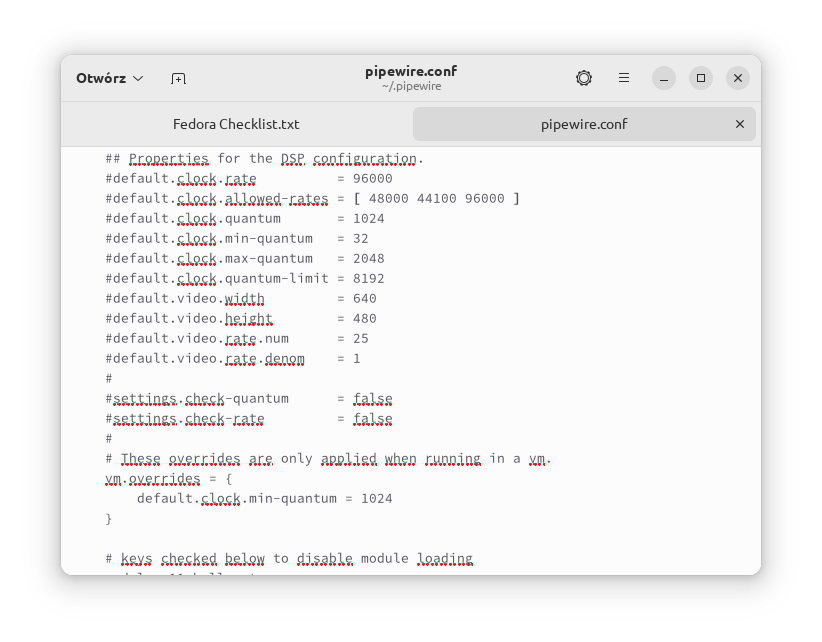

Gość Napisano Kwiecień 1, 2023 Zgłoszenie Share Napisano Kwiecień 1, 2023 Nadal potrzebuję pomocy. Dźwięk jest nadal kiepski. Jest tak jak poniżej. Czy to Okej? Odnośnik do komentarza Udostępnij na innych stronach More sharing options...
@sunrise Napisano Kwiecień 1, 2023 Zgłoszenie Share Napisano Kwiecień 1, 2023 6 godzin temu, xarx napisał: Jest tak jak poniżej. Czy to Okej? Aby to zadziałało musisz usunąć znaki komentarza (#) z przed linii które zmieniłeś. Czyli to ma wyglądać tak: default.clock.rate = 96000 default.clock.allowed-rates = [ 48000 44100 96000 ] a nie tak #default.clock.rate = 96000 #default.clock.allowed-rates = [ 48000 44100 96000 ] W dniu 1.03.2023 o 22:36, xarx napisał: A jeszcze spytam jak by to zapisać dla 192000Hz? Tak jak w poprzednich przypadkach, czyli: default.clock.rate = 192000 default.clock.allowed-rates = [ 48000 44100 96000 192000 ] Odnośnik do komentarza Udostępnij na innych stronach More sharing options...
Gość Napisano Kwiecień 1, 2023 Zgłoszenie Share Napisano Kwiecień 1, 2023 Wielkie dzięki. Działa. Odnośnik do komentarza Udostępnij na innych stronach More sharing options...
Gość Napisano Kwiecień 3, 2023 Zgłoszenie Share Napisano Kwiecień 3, 2023 Przepraszam, na przedstawionym zrzucie, jaka jest ustawiona liczba bitów? Tzn. Jaka jest domyślna w Pipewire? Odnośnik do komentarza Udostępnij na innych stronach More sharing options...
