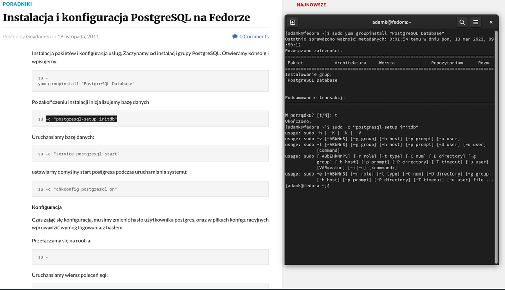

ADAM00 Napisano Marzec 13, 2023 Zgłoszenie Share Napisano Marzec 13, 2023 Witam. Proszę kolegów linuxowców o pomoc. Sprzet laptop DELL 6600M z systemami Win7 Proffesional i Fedora 37. Próbówalem zainstalowac PostgreSQL na WIN7 ale jest jakis problem z wersjami wieć postanowilem ze zainstaluje PostgreSQL na Fedore37. Korzystam z poradnika Instalacja i konfiguracja PostgreSQL na Fedorze i zablokowałem sie na wstepie przy instacji ponizej rzut ekranu. Pozdrawiam ADAM Odnośnik do komentarza Udostępnij na innych stronach More sharing options...

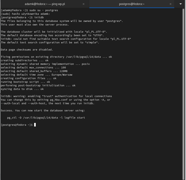

@SeeM Napisano Marzec 13, 2023 Zgłoszenie Share Napisano Marzec 13, 2023 Ten poradnik ma 11 lat. (-: Z grubsza będzie zgodny, ale parę rzeczy się zmieniło. Najpierw zaloguj się na użytkownika postgres, a potem wykonaj initdb: $ sudo su - postgres $ initdb Prawie wszystkie operacja na bazie danych będziesz wykonywał użytkownikiem "postgres", więc polecam przełączać się na niego regularnie. 1 Odnośnik do komentarza Udostępnij na innych stronach More sharing options...
ADAM00 Napisano Marzec 13, 2023 Autor Zgłoszenie Share Napisano Marzec 13, 2023 31 minut temu, SeeM napisał: Ten poradnik ma 11 lat. (-: Z grubsza będzie zgodny, ale parę rzeczy się zmieniło. Najpierw zaloguj się na użytkownika postgres, a potem wykonaj initdb: $ sudo su - postgres $ initdb Prawie wszystkie operacja na bazie danych będziesz wykonywał użytkownikiem "postgres", więc polecam przełączać się na niego regularnie. Powyższą wskazówkę i krok wykonałem Odnośnik do komentarza Udostępnij na innych stronach More sharing options...

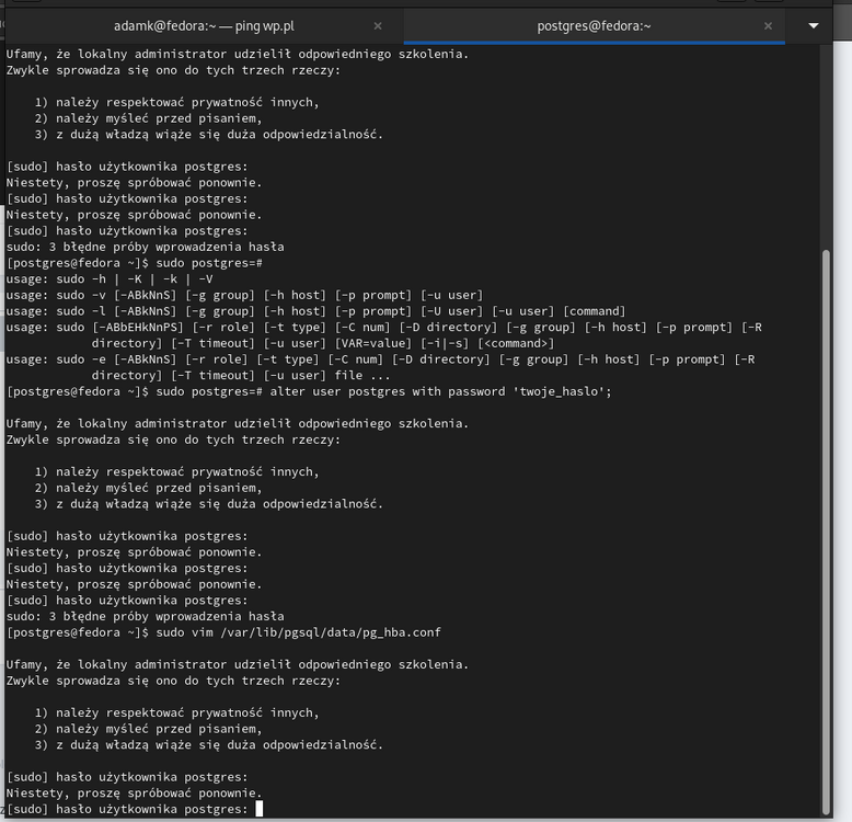

ADAM00 Napisano Marzec 13, 2023 Autor Zgłoszenie Share Napisano Marzec 13, 2023 I juz cos namotałem z hasłem Odnośnik do komentarza Udostępnij na innych stronach More sharing options...
@SeeM Napisano Marzec 13, 2023 Zgłoszenie Share Napisano Marzec 13, 2023 Użytkownik postgres nie potrzebuje hasła. Tylko przeszkadza, ponieważ trzeba je wpisywać za każdym razem, kiedy chce się uruchomić psql. Przy okazji: kiedy chcesz coś zrobić przy bazie danych postres, to zawsze zaloguj się najpierw jako ten użytkownik: sudo su - postgres W innym wypadku możesz niechcący zmienić hasło sobie, zamiast postgresowi, albo zrobić coś dziwnego. Uytkownik postrges ma uprawnienia zapisuj w katalogu /var/lib/postrges, który jest przy okazji jego katalogiem domowym. Także niczego nie nabroi. Może oczwyście zepsuć bazy danych, ale tylko to. 1 Odnośnik do komentarza Udostępnij na innych stronach More sharing options...
@SeeM Napisano Marzec 13, 2023 Zgłoszenie Share Napisano Marzec 13, 2023 Już się doczytałęm, co próbujesz zrobić. Cytuj sudo postgres=# Powyższa konstrukcja nie ma sensu. Sudo oczekuje parametru oraz nazwy użytkownika, na którego chcesz się przełączyć. Sudo nie ma nic wspólnego z bazą danych Postgres. Służy tylko jako wygodne narzędzie do logowania się na użytkownika postgres: sudo su - postgres I w tym przypadku tylko do tego. Hasło, o jakie sudo prosi nie jest hasłem użytkownika postgres, ale tym, którego używasz przy uruchamianiu systemu, żeby zalogować się do pulpitu. 1 Odnośnik do komentarza Udostępnij na innych stronach More sharing options...
ADAM00 Napisano Marzec 16, 2023 Autor Zgłoszenie Share Napisano Marzec 16, 2023 W dniu 13.03.2023 o 17:09, SeeM napisał: w tym przypadku tylko do tego. Hasło, o jakie sudo prosi nie jest hasłem użytkownika postgres, ale tym, którego używasz przy uruchamianiu systemu, żeby zalogować się do pulpitu. To jaki jest nastepny krok, ? sugerujac sie poradnikiem "Instalacja i konfiguracja PostgreSQL na Fedorze" Odnośnik do komentarza Udostępnij na innych stronach More sharing options...
tomcio Napisano Marzec 16, 2023 Zgłoszenie Share Napisano Marzec 16, 2023 Zapomnij o tym poradniku, skorzystaj z czegoś współczesnego: https://docs.fedoraproject.org/en-US/quick-docs/postgresql/ 1 Odnośnik do komentarza Udostępnij na innych stronach More sharing options...
@sunrise Napisano Marzec 16, 2023 Zgłoszenie Share Napisano Marzec 16, 2023 20 minut temu, ADAM00 napisał: To jaki jest nastepny krok, ? To zależy co chcesz zrobić, może ten poradnik Ci pomoże (tomcio mnie uprzedził). Generalnie, polecenia wpisujesz nie tam gdzie powinieneś (zamiast w programie psql to w terminalu) oraz używasz nie odpowiedniego użytkownika dla polecenia sudo. 1 Odnośnik do komentarza Udostępnij na innych stronach More sharing options...
ADAM00 Napisano Marzec 17, 2023 Autor Zgłoszenie Share Napisano Marzec 17, 2023 15 godzin temu, tomcio napisał: Zapomnij o tym poradniku, skorzystaj z czegoś współczesnego: https://docs.fedoraproject.org/en-US/quick-docs/postgresql/ 15 godzin temu, sunrise napisał: To zależy co chcesz zrobić, może ten poradnik Ci pomoże (tomcio mnie uprzedził). Generalnie, polecenia wpisujesz nie tam gdzie powinieneś (zamiast w programie psql to w terminalu) oraz używasz nie odpowiedniego użytkownika dla polecenia sudo. Dzięki za link Chodzi o uruchomienie i naukę PostgreSQL tak jak w tym poradniku Wprowadzenie do zagadnień PostgreSQL. Cz.1, ale w poradniku jest na wyzszym systemie niz Win 7 pewnie WIn 10/11 i by działało tylko tu jest problem, bo mam na laptopie DELL M6600 zainstalowane dwa (na oddzielnych dyskach ) systemy WIn7 i Fedore 37 . I korzystam z włączoną opcją w BIOS Optimus nvidia dla WIN7 i nie chcę instalowac win8/10/11 zostaje z Fedorą (37). Odnośnik do komentarza Udostępnij na innych stronach More sharing options...
