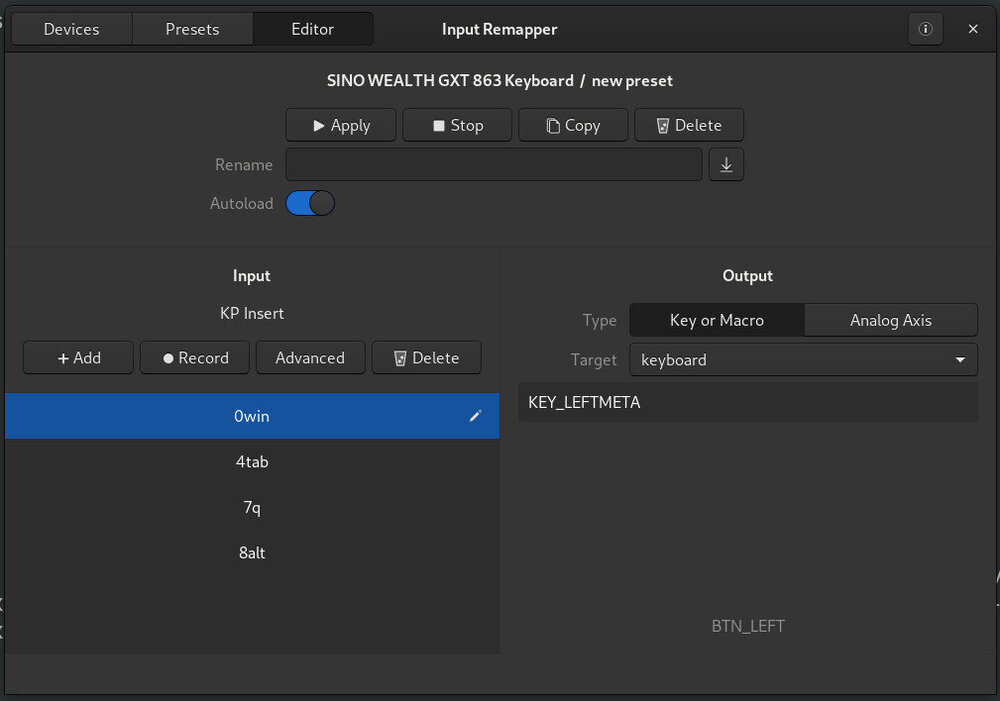

SeeM Napisano Styczeń 21, 2024 Zgłoszenie Share Napisano Styczeń 21, 2024 W dniu 19.10.2023 o 14:45, sunrise napisał: Może spróbuj programu input-remapper (jest w repo) https://github.com/sezanzeb/input-remapper Trochę nekrologia, ale potwierdzam. Input Remmaper jest uruchamiany jako usługa przez systemd i pozwala graficznie wyklikać wszystko. Owo wszystko jest prawie wadą tego programiku, ponieważ pomimo przemyślanego interfejsu trzeba go trochę mentalnie ogarnąć. Udało mi się odtworzyć mój ulubiony układ klawiatury dla leworęcznych z wykorzystaniem numpada zamiast alt+q oraz alt+tab. Warte paru złotych - https://ko-fi.com/sezanzeb . 1 Odnośnik do komentarza Udostępnij na innych stronach More sharing options...
