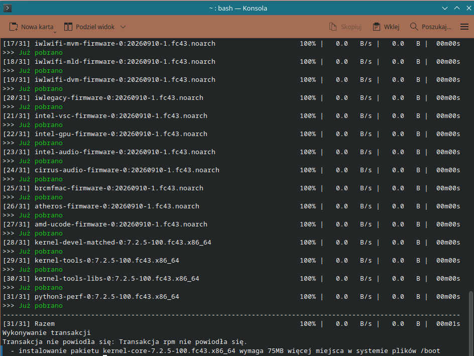

zibi743 Posted September 13 Report Share Posted September 13 Witam Wszystkich. Przed chwilą próbowałem zaktualizować Fedorę (43) dnf-em. Efektem tego jest komunikat o braku miejsca na partycji boot: Transakcja nie powiodła się: Transakcja rpm nie powiodła się. - instalowanie pakietu kernel-core-7.2.5-100.fc43.x86_64 wymaga 75MB więcej miejsca w systemie plików /boot Faktycznie, nie wiem jakim cudem jest zapełniona w 100% . Próbowałem #dnf clean all #dnf autoremove oczywiście bez rezultatu... Czy rzeczywiście potrzebna jest instalacja na czysto z większą partycją /boot 4 GB lub większą? Link to comment Share on other sites More sharing options...
