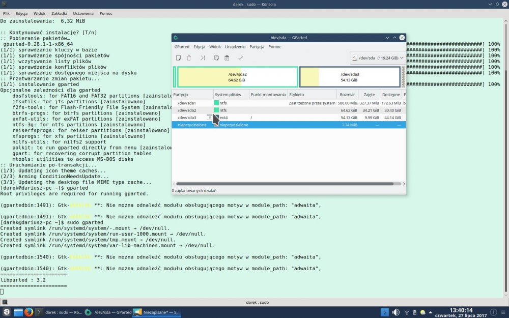

slabypingwin Napisano Lipiec 27, 2017 Autor Zgłoszenie Share Napisano Lipiec 27, 2017 A zobaczcie ; na blaszaku zainstalowałem dystrybucję NETRUNNER[ to klon manjaro , a manjaro to klon archa ] - i na tym linuksie GPARTED instaluje się i uruchamia bez problemu ; Co ciekawe ; na najnowszym manjaro z jądrem ; Quote [darek@dariusz-pc ~]$ uname -a Linux dariusz-pc 4.11.11-1-MANJARO #1 SMP PREEMPT Sat Jul 15 13:40:30 UTC 2017 x86_64 GNU/Linux - bez problemów zainstalowały się stery nvidii I to poprzez graficzny kreator "hardware detection and instalation " , bez konieczności kompilowania czy patchowania czegokolwiek w konsoli Odnośnik do komentarza Udostępnij na innych stronach More sharing options...
