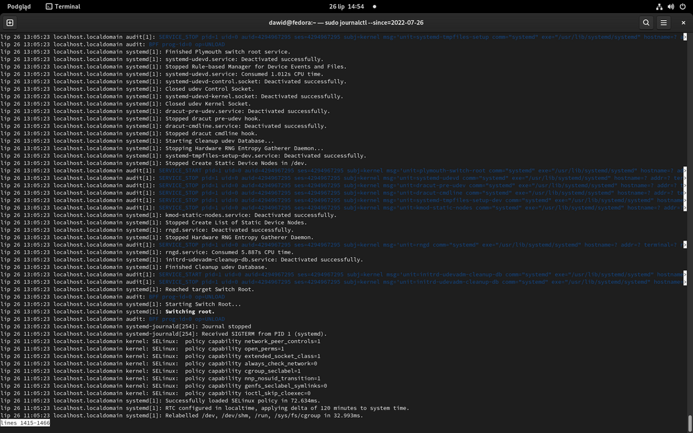

Toni Napisano Lipiec 26, 2022 Autor Zgłoszenie Share Napisano Lipiec 26, 2022 W dniu 24.07.2022 o 13:57, SeeM napisał: Wszystko powinno być zalogowane. Sprawdź: sudo journalctl --since='2022-07-22' Logów będzie dużo, więc przewiń sobie do momentu zdarzenia. Możesz nawet nam kawałek wkleić. wpisałem komendę - tylko dałem since 2022-07-26 bo dziś problem się powtórzył: problem powtórzył się około godziny 14, nie ma logów z tej godziny, martwię się że pada mi karta graficzna pojawiły się jakieś smugi na ekranie a po chwili pojawiły się na ekranie takie znaczki: ^[^[ zrobiłem trzech króli, uruchomił się ponownie i wszystko ok miałem włączoną przeglądarkę [toni@localhost ~]$ sudo journalctl --since='2022-07-26' [sudo] hasło użytkownika toni: lip 26 11:07:49 localhost.localdomain systemd[1626]: Queued start job for defau> lip 26 11:07:49 localhost.localdomain systemd[1626]: Created slice User Applica> lip 26 11:07:49 localhost.localdomain systemd[1626]: Started Mark boot as succe> lip 26 11:07:49 localhost.localdomain systemd[1626]: Reached target Paths. lip 26 11:07:49 localhost.localdomain systemd[1626]: Reached target Timers. lip 26 11:07:49 localhost.localdomain systemd[1626]: Starting D-Bus User Messag> lip 26 11:07:49 localhost.localdomain systemd[1626]: Listening on PipeWire Puls> lip 26 11:07:49 localhost.localdomain systemd[1626]: Listening on PipeWire Mult> lip 26 11:07:49 localhost.localdomain systemd[1626]: Listening on D-Bus User Me> lip 26 11:07:49 localhost.localdomain systemd[1626]: Reached target Sockets. lip 26 11:07:49 localhost.localdomain systemd[1626]: Reached target Basic Syste> lip 26 11:07:49 localhost.localdomain systemd[1626]: Reached target Main User T> lip 26 11:07:49 localhost.localdomain systemd[1626]: Startup finished in 139ms. lip 26 11:07:49 localhost.localdomain systemd[1626]: Starting D-Bus User Messag> lip 26 11:07:49 localhost.localdomain dbus-broker-launch[1665]: Policy to allow> lip 26 11:07:49 localhost.localdomain dbus-broker-launch[1665]: Policy to allow> lip 26 11:07:49 localhost.localdomain systemd[1626]: Started D-Bus User Message> lip 26 11:07:49 localhost.localdomain dbus-broker-lau[1665]: Ready lip 26 11:07:49 localhost.localdomain systemd[1626]: Created slice Slice /app/g> lip 26 11:07:49 localhost.localdomain systemd[1626]: Created slice User Core Se> lip 26 11:07:49 localhost.localdomain systemd[1626]: Reached target GNOME Wayla> lip 26 11:07:49 localhost.localdomain systemd[1626]: Reached target GNOME Shell. lip 26 11:07:49 localhost.localdomain systemd[1626]: Condition check resulted i> lines 1-23...skipping... lip 26 11:07:49 localhost.localdomain systemd[1626]: Queued start job for default target Main User Target. lip 26 11:07:49 localhost.localdomain systemd[1626]: Created slice User Application Slice. lip 26 11:07:49 localhost.localdomain systemd[1626]: Started Mark boot as successful after the user session has run 2 minutes. lip 26 11:07:49 localhost.localdomain systemd[1626]: Reached target Paths. lip 26 11:07:49 localhost.localdomain systemd[1626]: Reached target Timers. lip 26 11:07:49 localhost.localdomain systemd[1626]: Starting D-Bus User Message Bus Socket... lip 26 11:07:49 localhost.localdomain systemd[1626]: Listening on PipeWire PulseAudio. lip 26 11:07:49 localhost.localdomain systemd[1626]: Listening on PipeWire Multimedia System Socket. lip 26 11:07:49 localhost.localdomain systemd[1626]: Listening on D-Bus User Message Bus Socket. lip 26 11:07:49 localhost.localdomain systemd[1626]: Reached target Sockets. lip 26 11:07:49 localhost.localdomain systemd[1626]: Reached target Basic System. lip 26 11:07:49 localhost.localdomain systemd[1626]: Reached target Main User Target. lip 26 11:07:49 localhost.localdomain systemd[1626]: Startup finished in 139ms. lip 26 11:07:49 localhost.localdomain systemd[1626]: Starting D-Bus User Message Bus... lip 26 11:07:49 localhost.localdomain dbus-broker-launch[1665]: Policy to allow eavesdropping in /usr/share/dbus-1/session.conf +31: Eavesdropping is deprecated and ignored lip 26 11:07:49 localhost.localdomain dbus-broker-launch[1665]: Policy to allow eavesdropping in /usr/share/dbus-1/session.conf +33: Eavesdropping is deprecated and ignored lip 26 11:07:49 localhost.localdomain systemd[1626]: Started D-Bus User Message Bus. lip 26 11:07:49 localhost.localdomain dbus-broker-lau[1665]: Ready lip 26 11:07:49 localhost.localdomain systemd[1626]: Created slice Slice /app/gnome-session-manager. lip 26 11:07:49 localhost.localdomain systemd[1626]: Created slice User Core Session Slice. lip 26 11:07:49 localhost.localdomain systemd[1626]: Reached target GNOME Wayland Session. lip 26 11:07:49 localhost.localdomain systemd[1626]: Reached target GNOME Shell. lip 26 11:07:49 localhost.localdomain systemd[1626]: Condition check resulted in GNOME Initial Setup Copy Worker being skipped. lip 26 11:07:49 localhost.localdomain systemd[1626]: Reached target Session services which should run early before the graphical session is brought up. lip 26 11:07:49 localhost.localdomain systemd[1626]: Starting Monitor Session leader for GNOME Session... lip 26 11:07:49 localhost.localdomain systemd[1626]: Started Monitor Session leader for GNOME Session. lip 26 11:07:49 localhost.localdomain systemd[1626]: Reached target Tasks to be run before GNOME Session starts. lip 26 11:07:49 localhost.localdomain systemd[1626]: Starting GNOME Session Manager (session: gnome)... lip 26 11:07:49 localhost.localdomain systemd[1626]: Started Application launched by gnome-session-binary. lip 26 11:07:49 localhost.localdomain systemd[1626]: Started Application launched by gnome-session-binary. lip 26 11:07:49 localhost.localdomain systemd[1626]: Started Application launched by gnome-session-binary. lip 26 11:07:49 localhost.localdomain systemd[1626]: Started Application launched by gnome-session-binary. lip 26 11:07:49 localhost.localdomain systemd[1626]: Started Application launched by gnome-session-binary. lip 26 11:07:49 localhost.localdomain systemd[1626]: Started Application launched by gnome-session-binary. lip 26 11:07:49 localhost.localdomain gnome-keyring-ssh.desktop[1747]: SSH_AUTH_SOCK=/run/user/1000/keyring/ssh lip 26 11:07:49 localhost.localdomain systemd[1626]: Started GNOME Session Manager (session: gnome). lip 26 11:07:49 localhost.localdomain systemd[1626]: Reached target GNOME Session Manager is ready. lip 26 11:07:49 localhost.localdomain systemd[1626]: Starting GNOME Shell on Wayland... lip 26 11:07:49 localhost.localdomain systemd[1626]: Starting GNOME Shell on X11... lip 26 11:07:49 localhost.localdomain systemd[1626]: [email protected]: Skipped due to 'exec-condition'. lip 26 11:07:49 localhost.localdomain systemd[1626]: Condition check resulted in GNOME Shell on X11 being skipped. lip 26 11:07:49 localhost.localdomain systemd[1626]: [email protected]: Scheduled restart job, restart counter is at 1. lip 26 11:07:49 localhost.localdomain gnome-session[1732]: gnome-session-binary[1732]: GnomeDesktop-WARNING: Could not create transient scope for PID 1748: GDBus.Error:org.freedesktop.DBus.Error.UnixProcessIdUnkno> lip 26 11:07:49 localhost.localdomain gnome-session-binary[1732]: GnomeDesktop-WARNING: Could not create transient scope for PID 1748: GDBus.Error:org.freedesktop.DBus.Error.UnixProcessIdUnknown: Process with ID 1> lip 26 11:07:49 localhost.localdomain systemd[1626]: Started Application launched by gnome-session-binary. lip 26 11:07:49 localhost.localdomain systemd[1626]: app-glib-liveinst\x2dsetup-1748.scope: Couldn't move process 1748 to requested cgroup '/user.slice/user-1000.slice/[email protected]/app.slice/app-glib-liveinst> lip 26 11:07:49 localhost.localdomain systemd[1626]: app-glib-liveinst\x2dsetup-1748.scope: Failed to add PIDs to scope's control group: No such process lip 26 11:07:49 localhost.localdomain systemd[1626]: app-glib-liveinst\x2dsetup-1748.scope: Failed with result 'resources'. lip 26 11:07:49 localhost.localdomain systemd[1626]: Failed to start Application launched by gnome-session-binary. lip 26 11:07:49 localhost.localdomain systemd[1626]: Started Application launched by gnome-session-binary. lip 26 11:07:49 localhost.localdomain systemd[1626]: app-gnome-gsettings\x2ddata\x2dconvert-1752.scope: Couldn't move process 1752 to requested cgroup '/user.slice/user-1000.slice/[email protected]/app.slice/app-g> lip 26 11:07:49 localhost.localdomain systemd[1626]: app-gnome-gsettings\x2ddata\x2dconvert-1752.scope: Failed to add PIDs to scope's control group: No such process lip 26 11:07:49 localhost.localdomain systemd[1626]: app-gnome-gsettings\x2ddata\x2dconvert-1752.scope: Failed with result 'resources'. lip 26 11:07:49 localhost.localdomain systemd[1626]: Failed to start Application launched by gnome-session-binary. lip 26 11:07:49 localhost.localdomain systemd[1626]: app-gnome-xdg\x2duser\x2ddirs-1754.scope: Couldn't move process 1754 to requested cgroup '/user.slice/user-1000.slice/[email protected]/app.slice/app-gnome-xdg\> lines 1-55 lip 26 11:07:49 localhost.localdomain systemd[1626]: Queued start job for default target Main User Target. lip 26 11:07:49 localhost.localdomain systemd[1626]: Created slice User Application Slice. lip 26 11:07:49 localhost.localdomain systemd[1626]: Started Mark boot as successful after the user session has run 2 minutes. lip 26 11:07:49 localhost.localdomain systemd[1626]: Reached target Paths. lip 26 11:07:49 localhost.localdomain systemd[1626]: Reached target Timers. lip 26 11:07:49 localhost.localdomain systemd[1626]: Starting D-Bus User Message Bus Socket... lip 26 11:07:49 localhost.localdomain systemd[1626]: Listening on PipeWire PulseAudio. lip 26 11:07:49 localhost.localdomain systemd[1626]: Listening on PipeWire Multimedia System Socket. lip 26 11:07:49 localhost.localdomain systemd[1626]: Listening on D-Bus User Message Bus Socket. lip 26 11:07:49 localhost.localdomain systemd[1626]: Reached target Sockets. lip 26 11:07:49 localhost.localdomain systemd[1626]: Reached target Basic System. lip 26 11:07:49 localhost.localdomain systemd[1626]: Reached target Main User Target. lip 26 11:07:49 localhost.localdomain systemd[1626]: Startup finished in 139ms. lip 26 11:07:49 localhost.localdomain systemd[1626]: Starting D-Bus User Message Bus... lip 26 11:07:49 localhost.localdomain dbus-broker-launch[1665]: Policy to allow eavesdropping in /usr/share/dbus-1/session.conf +31: Eavesdropping is deprecated and ignored lip 26 11:07:49 localhost.localdomain dbus-broker-launch[1665]: Policy to allow eavesdropping in /usr/share/dbus-1/session.conf +33: Eavesdropping is deprecated and ignored lip 26 11:07:49 localhost.localdomain systemd[1626]: Started D-Bus User Message Bus. lip 26 11:07:49 localhost.localdomain dbus-broker-lau[1665]: Ready lip 26 11:07:49 localhost.localdomain systemd[1626]: Created slice Slice /app/gnome-session-manager. lip 26 11:07:49 localhost.localdomain systemd[1626]: Created slice User Core Session Slice. lip 26 11:07:49 localhost.localdomain systemd[1626]: Reached target GNOME Wayland Session. lip 26 11:07:49 localhost.localdomain systemd[1626]: Reached target GNOME Shell. lip 26 11:07:49 localhost.localdomain systemd[1626]: Condition check resulted in GNOME Initial Setup Copy Worker being skipped. lip 26 11:07:49 localhost.localdomain systemd[1626]: Reached target Session services which should run early before the graphical session is brought up. lip 26 11:07:49 localhost.localdomain systemd[1626]: Starting Monitor Session leader for GNOME Session... lip 26 11:07:49 localhost.localdomain systemd[1626]: Started Monitor Session leader for GNOME Session. lip 26 11:07:49 localhost.localdomain systemd[1626]: Reached target Tasks to be run before GNOME Session starts. lip 26 11:07:49 localhost.localdomain systemd[1626]: Starting GNOME Session Manager (session: gnome)... lip 26 11:07:49 localhost.localdomain systemd[1626]: Started Application launched by gnome-session-binary. lip 26 11:07:49 localhost.localdomain systemd[1626]: Started Application launched by gnome-session-binary. lip 26 11:07:49 localhost.localdomain systemd[1626]: Started Application launched by gnome-session-binary. lip 26 11:07:49 localhost.localdomain systemd[1626]: Started Application launched by gnome-session-binary. lip 26 11:07:49 localhost.localdomain systemd[1626]: Started Application launched by gnome-session-binary. lip 26 11:07:49 localhost.localdomain systemd[1626]: Started Application launched by gnome-session-binary. lip 26 11:07:49 localhost.localdomain gnome-keyring-ssh.desktop[1747]: SSH_AUTH_SOCK=/run/user/1000/keyring/ssh lip 26 11:07:49 localhost.localdomain systemd[1626]: Started GNOME Session Manager (session: gnome). lip 26 11:07:49 localhost.localdomain systemd[1626]: Reached target GNOME Session Manager is ready. lip 26 11:07:49 localhost.localdomain systemd[1626]: Starting GNOME Shell on Wayland... lip 26 11:07:49 localhost.localdomain systemd[1626]: Starting GNOME Shell on X11... lip 26 11:07:49 localhost.localdomain systemd[1626]: [email protected]: Skipped due to 'exec-condition'. lip 26 11:07:49 localhost.localdomain systemd[1626]: Condition check resulted in GNOME Shell on X11 being skipped. lip 26 11:07:49 localhost.localdomain systemd[1626]: [email protected]: Scheduled restart job, restart counter is at 1. lip 26 11:07:49 localhost.localdomain gnome-session[1732]: gnome-session-binary[1732]: GnomeDesktop-WARNING: Could not create transient scope for PID 1748: GDBus.Error:org.freedesktop.DBus.Error.UnixProcessI> lip 26 11:07:49 localhost.localdomain gnome-session-binary[1732]: GnomeDesktop-WARNING: Could not create transient scope for PID 1748: GDBus.Error:org.freedesktop.DBus.Error.UnixProcessIdUnknown: Process wit> lip 26 11:07:49 localhost.localdomain systemd[1626]: Started Application launched by gnome-session-binary. lip 26 11:07:49 localhost.localdomain systemd[1626]: app-glib-liveinst\x2dsetup-1748.scope: Couldn't move process 1748 to requested cgroup '/user.slice/user-1000.slice/[email protected]/app.slice/app-glib-li> lip 26 11:07:49 localhost.localdomain systemd[1626]: app-glib-liveinst\x2dsetup-1748.scope: Failed to add PIDs to scope's control group: No such process lip 26 11:07:49 localhost.localdomain systemd[1626]: app-glib-liveinst\x2dsetup-1748.scope: Failed with result 'resources'. lip 26 11:07:49 localhost.localdomain systemd[1626]: Failed to start Application launched by gnome-session-binary. lip 26 11:07:49 localhost.localdomain systemd[1626]: Started Application launched by gnome-session-binary. lip 26 11:07:49 localhost.localdomain systemd[1626]: app-gnome-gsettings\x2ddata\x2dconvert-1752.scope: Couldn't move process 1752 to requested cgroup '/user.slice/user-1000.slice/[email protected]/app.slice> lip 26 11:07:49 localhost.localdomain systemd[1626]: app-gnome-gsettings\x2ddata\x2dconvert-1752.scope: Failed to add PIDs to scope's control group: No such process DZIWNA SPRAWA W LOGACH - gdy przyciskam strzałkę w dół (na klawiaturze) zaczynają rosnąć godziny aż do 13 a później znów godzina 11: tak ma być?: Odnośnik do komentarza Udostępnij na innych stronach More sharing options...

tomcio Napisano Lipiec 26, 2022 Zgłoszenie Share Napisano Lipiec 26, 2022 54 minuty temu, Toni napisał: problem powtórzył się około godziny 14, nie ma logów z tej godziny, martwię się że pada mi karta graficzna Jak nie ma logów to w pierwszej kolejności podejrzewałbym dysk – coś się w nim popsuło i wszedł w tryb tylko do odczytu. Sprawdziłbym co smartctl ma na ten temat do powiedzenia. Z drugiej patrz punkt niżej, wtedy może być cokolwiek – trzeba dokładniej przebadać logi. Godzinę temu, Toni napisał: DZIWNA SPRAWA W LOGACH - gdy przyciskam strzałkę w dół (na klawiaturze) zaczynają rosnąć godziny aż do 13 a później znów godzina 11: tak ma być?: Może się tak zdarzyć, gdy np. zmienisz strefę czasową. Zresztą na twoim zdjęciu widać w logach na samym dole, że RTC jest w localtime, więc zegar cofnął się o 120 minut, żeby dostosować się do ustawionej w systemie strefy czasowej – to moim zdaniem wszystko tłumaczy. Odnośnik do komentarza Udostępnij na innych stronach More sharing options...

Toni Napisano Lipiec 26, 2022 Autor Zgłoszenie Share Napisano Lipiec 26, 2022 [toni@localhost ~]$ timedatectl Local time: wto 2022-07-26 18:38:55 CEST Universal time: wto 2022-07-26 16:38:55 UTC RTC time: wto 2022-07-26 18:38:55 Time zone: Europe/Warsaw (CEST, +0200) System clock synchronized: yes NTP service: active RTC in local TZ: yes Warning: The system is configured to read the RTC time in the local time zone. This mode cannot be fully supported. It will create various problems with time zone changes and daylight saving time adjustments. The RTC time is never updated, it relies on external facilities to maintain it. If at all possible, use RTC in UTC by calling 'timedatectl set-local-rtc 0'. 2 godziny temu, tomcio napisał: Z moich i nie tylko doświadczeń wynika, że dyski to najbardziej awaryjna część komputera – zwłaszcza te z niższej półki cenowej, często się zdarza, że mają jakieś wady fabryczne, są z marnych materiałów, czy nawet producenci oszukują w specyfikacji. Moje statystyki z ostatniego roku (przybliżone, te co sobie teraz przypominam), na jakieś 25 komputerów: 1 zepsuta karta graficzna, 1 karta sieciowa, 2 kości RAM, 2 monitory i przynajmniej 6 dysków. No ja mam dysk samsung 860 EVO i przed kupnem na forach mówili mi że mają najlepszą kontrolę jakości Odnośnik do komentarza Udostępnij na innych stronach More sharing options...
@sunrise Napisano Lipiec 26, 2022 Zgłoszenie Share Napisano Lipiec 26, 2022 37 minut temu, Toni napisał: RTC in local TZ: yes Jak widać zegar czasu rzeczywistego masz ustawiony na czas lokalny i dlatego masz ten przeskok czasu. Możesz przestawić na UTC poleceniem timedatectl set-local-rtc 0 Odnośnik do komentarza Udostępnij na innych stronach More sharing options...

@sunrise Napisano Lipiec 27, 2022 Zgłoszenie Share Napisano Lipiec 27, 2022 17 godzin temu, Toni napisał: Z czego na co powinienem zmienić i czemu to robię? Obecnie zegar RTC (tak chodzi o zegar BIOSu) masz ustawiony na czas lokalny, możesz go zmienić na czas UTC poleceniem, które Ci podałem, ale nie musisz jeżeli Ci nie przeszkadza, że w logu masz przeskok o 2 godziny. Godzinę temu, Toni napisał: z czego wynika, że teraz pokazuje godzinę 11 po 13 ? to chyba nie wynika z żadnych stref czasowych? To wynika ze strefy czasowej. System dokonuje korekty czasu w zależności od strefy czasowej. Jeżeli masz na tym komputerze Windowsa, to lepiej zostawić, tak jak jest teraz. Odnośnik do komentarza Udostępnij na innych stronach More sharing options...
