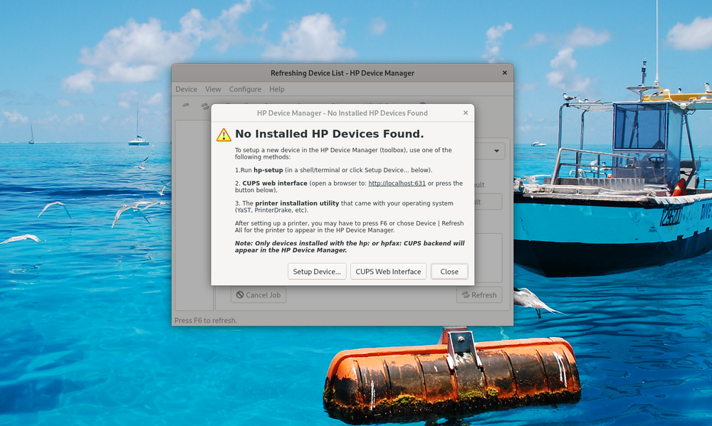

Cześć,
Mam problem z zainstalowaniem starej drukarki HP na systemie Fedora. Problem prawdopodobnie wynika z tego, że w 2020 roku przy instalowaniu HPLIP nie włączyłem drukarki - wtedy po raz pierwszy podczas instalacji system zakomunikował błędy i nie działał mi skaner - na chybił trafił ściągnąłem jakiś plik ze strony HP z jakimś skryptem i podczas jego pracy zawiesił mi się o ile dobrze pamiętam komputer. Wszystko jakimś cudem zaczęło działać i nie wnikałem w problem gdyż zwyczajnie brak mi wiedzy. I tak sobie korzystałem z drukarki do marca tego roku.
Tydzień temu miałem mały romans z drukarką Neverstop którą w końcu oddałem do sklepu. Wtedy przed uruchomieniem jej usunąłem stare sterowniki drukarki oraz HPLIP oraz zainstalowałem ponownie HPLIP - sprawa się powtórzyła jednak - usunięcie HPLIP nic nie daje, stare ustawienia i błędy nie zostały przez to usunięte - system podczas instalacji HPLIP zakomunikował 14 błędów.
I tu zaczyna się sytuacja obecna. Oddałem Neverstop - usunąłem znowu Neverstop z ustawień oraz usunąłem HPLIP. Podobno niepotrzebnie. I rzeczywiście - uruchomiłem starą drukarkę jaką jest LaserJet Pro MFP M130a i okazało się, że tym razem nie tylko skaner nie działa, ale nawet drukowanie Za wszystkimi poprzednimi razami nie działało tylko skanowanie. Drukowanie zawsze instalowane było automatycznie, teraz nic nie działa. Zainstalowałem więc ponownie HPLIP i podczas tej ponownej instalacji znowu system zakomunikował 14 błędów.

HP-LaserJet-MFP-M129-M134
Type: Unknown
Device URI: usb://HP/LaserJet%20MFP%20M129-M134?serial=VNC5202488
PPD: /etc/cups/ppd/HP-LaserJet-MFP-M129-M134.ppd
PPD Description: Generic Text-Only Printer
Printer status: printer HP-LaserJet-MFP-M129-M134 is idle.  enabled since nie, 2 kwi 2023, 13:03:59
warning: Printer is not HPLIP installed. Printers must use the hp: or hpfax: CUPS backend for HP-Devices.

Przy uruchamianiu HPLIP Graphical tools pojawia się kreator po którego przejściu nic się nie zmienia.
Podejrzewam, że uruchamiając skrypt w 2020 roku, nie włączając drukarki podczas instalacji bądź popełniając inny błąd namieszałem coś w ustawieniach - które należałoby przywrócić do wartości domyślnych i wyczyścić tak by ponowna instalacja się udała. Niestety nie mam wiedzy na temat systemów Linux i pojęcia nie mam jakich komend użyć. Obecnie drukarka i skaner działają mi tylko pod Windows. Mimo wszystko wolę używać Fedorę i bardzo bym chciał móc znów drukować i skanować. Czy moglibyście mi pomóc naprawić ten problem?

Drukowanie działa (pomogła ponowna instalacja jako zwykły user)  - niestety program Skaner dokumentów nie widzi żadnego skanera.
By można było zacząć drukować najpierw zainstalowałem HPLIP jako zwykły user, następnie uruchomiłem kreator (zdjęcie u góry)  i gdy zobaczyłem, że nawet mi drukarki nie wykrywa to spróbowałem dodać nową drukarkę z poziomu ustawień - zadziałało ! Ustawiłem ją jako domyślną i mogę już drukować.
Gorzej ze skanowaniem - program Skaner dokumentów nie widzi nawet żadnego skanera. Kiedyś miewałem problem z tym że program ten nie mógł "połączyć się ze skanerem - wystarczało kliknąć HPLIP graphcal tools by uruchomić kreator wtyczki po którego przejściu można już  było skanować. Nigdy jednak nie było tak by program skaner dokumentów nie widział w ogóle skanera !
Martwią mnie te błędy podczas instalacji HPLIP - czy to coś czym powinienem się martwić? Z czego mogą one wynikać?
