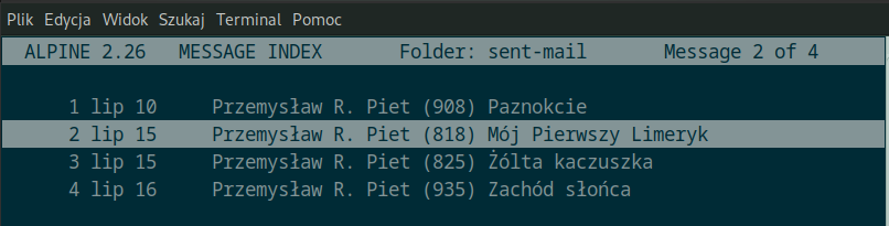

prymula Napisano Lipiec 24, 2024 Zgłoszenie Share Napisano Lipiec 24, 2024 Hejka Swego czasu poruszyłem na forum kwestię polecanego programu pocztowego. Użytkownik @Fedoras wspomniał o Alpine, wypróbowałem, jednak z początku byłem nieco sceptyczny. Jednak na dzień dzisiejszy, używam Alpine naprawdę często – tak jak często można wykorzystywać pocztę w dzisiejszych czasach. Jednak dwóch kwestii w konfiguracji nie udało mi się rozwiązać. Mianowicie: - Na podglądzie skrzynki „wysłane”, program wyświetla nadawce – czyli mnie – a chciałbym aby wyświetlał odbiorce – patrz zrzut ekranu. - Jak ustawić obsługę wielu skrzynek ? Za wszelkie sugestie będę wdzięczny Pozdrawiam Odnośnik do komentarza Udostępnij na innych stronach More sharing options...

SeeM Napisano Lipiec 25, 2024 Zgłoszenie Share Napisano Lipiec 25, 2024 Ja mam pocztę na OVH od 10 lat i też raz na 2-3 miesiące mają tak z 10 minut przerwy. Wszystko czasem pada, ale jak pada smtp, to wszyscy wiedzą na raz. (-: Zdaje się, że alpine czyta nagłówek from i podaje nadawcę w kolumnie podglądu. A gdyby awk-iem podmienić wszystkie pola from na odbiorcę we wszystkich plikach mbox w wysłanej poczcie? Dopóki nie przesyłasz korespondencji dalej, to nie ma znaczenia, co w tych polach jest. Odnośnik do komentarza Udostępnij na innych stronach More sharing options...
prymula Napisano Lipiec 25, 2024 Autor Zgłoszenie Share Napisano Lipiec 25, 2024 To nie wygląda mi na przerwę techniczną. Kilka miesięcy wcześniej ten sam problem dotyczył wysyłania wiadomości w Thunderbirdzie, ale o dziwo w Alpine dalej była możliwość wysyłania listów - nawet nie musiałem konfigurować autoryzacji przez XAUTH2. A teraz podobnie jak w Thunderbirdzie.... lipa ! No muszę przyznać @SeeM, zawadiacki sposób zaproponowałeś, jednak nie należy do najwygodniejszych. Ale działa ! Udało mi się wygenerować oto taki krótki skrypt Bash, z samym AWK nie udało mi się niestety dogadać. #!/bin/bash # Nazwa pliku mbox mbox_file="sent-mail" # Tymczasowy plik do zapisu zmian tmp_file=$(mktemp) # Pętla przetwarzająca każdą wiadomość while read -r message; do # Sprawdzenie, czy linia zawiera nagłówek "From:" if [[ $message =~ ^From: ]] ; then # Ekstrakcja adresu z nagłówka "To:" to_address=$(grep -m 1 "^To:" "$mbox_file" | cut -d' ' -f2-) # Zastąpienie adresu w nagłówku "From:" echo "From: $to_address" else echo "$message" fi done < "$mbox_file" > "$tmp_file" # Przeniesienie zawartości pliku tymczasowego do pliku oryginalnego mv "$tmp_file" "$mbox_file" PS. Próbowałem ustawić autoryzację w Alpine dla poczty Gmail, ale żeby tego dokonać to chyba trzeba być inżynierem Google. Więc wróciłem do mojej pierwotnej konfiguracji z użyciem poczty z Wirtualnej Polski - tu wszystko działa. Odnośnik do komentarza Udostępnij na innych stronach More sharing options...

prymula Napisano Lipiec 27, 2024 Autor Zgłoszenie Share Napisano Lipiec 27, 2024 Po zmianie serwera z Outlook na WP, zaczęło mnie wkurzać że mogę w ‘default-fcc’ zdefiniować tylko jeden cel. Albo zdalne konto albo lokalne. Bardzo dziwne było że w przypadku Outlooka, wystarczyło w ‘default-fcc’ podać ‘sent-mail’ a wiadomości pojawiały się zarówno lokalnie jak i na zdalnym serwerze. W przypadku poczty WP już tak się nie działo. Jednak dla Alpine, poświęciłem sporą część soboty, znajdując rozwiązanie. Należało ustawić to, aby osiągnąć pożądany skutek folder-collections="Połączenie" {imap.wp.pl:993/ssl/[email protected]}[] PS1. Tylko ciągle w podglądzie wysłanych wiadomości wyświetla mi łańcuch z pola FROM. PS2. Z tym XAUTH2 musi być coś nie tak po stronie Alpine, M$ zarzeka się że u niego wszystko gra. Wszelka próba konfiguracji, to zagrzebywanie gruszek w popiele. Odnośnik do komentarza Udostępnij na innych stronach More sharing options...
