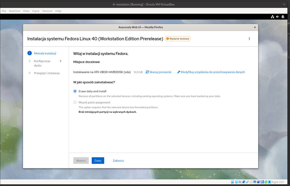

W przyszłym tygodniu Fedora zaprasza na testowanie takiego cudaka. https://fedoramagazine.org/contribute-at-the-test-week-for-the-anaconda-webui-installer-for-fedora-workstation/
Jest to instalator Fedory zrobiony w Kokpicie. Można powiedzieć, że Fedora dogania Suse, integrując instalator z graficznym klikadłem dla administratorów. Nawet, jeżeli tydzień testowy Ci nie pasuje, polecam pobrać obraz ISO Workstation Live ze strony https://openqa.fedoraproject.org/nightlies.html  i przeklikać instalator.
Pierwsze wrażenie jest takie, że to się świetnie skaluje, tak samo jak Kokpit. Mógłbym tym spokojnie zainstalować Fedorę na telefonie, albo używając malutkiego monitora dotykowego.
Jakiś czas temu testowałem i nawet pisałem o tym tutaj na forum. Czy wprowadzili zaawansowaną obsługę dysków (własny układ partycji i system plikowy)? Bo poprzednio nie można było, oprócz wybrania dysku nic zmienić.
