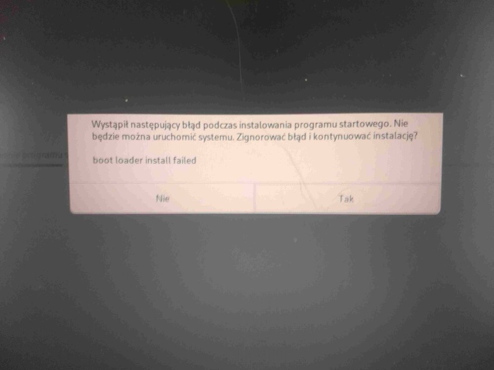

Marek_K80 Napisano Marzec 25, 2023 Zgłoszenie Share Napisano Marzec 25, 2023 Witam, czy ktoś z szanownych forumowiczów, miał następujący problem z zainstalowaniem Fedory. Mianowicie Fedora zainstalowała się pomyślnie jednakże podczas instalacji (robię to poprzez obraz ISO na pendrive) wylatuje komunikat: "Wystąpił następujący błąd podczas instalowania programu startowego. Nie będzie można uruchomić systemu. Zignorować błąd i kontynuować instalację? boot loader install failed" Kontynuuje instalację która się kończy pomyślnie, jednakże po restarcie jest menu wyboru pochodzące jedynie z Windowsa 7. Ale zaczynając od początku wspomniany HDD jest po sklonowaniu dysku z mniejszego, gdzie był Slackware i wszytko działało. Na obecnym (większym HDD) zwiększyłem rozmiar partycji rozszerzonej na większy (siłą rzeczy Slackware poleciał), i chciałem postawić Fedorę (kiedyś udało mi się to z powodzeniem - może inne warunki zaszły). Kolejność systemów D: DOS/Windows 95 (nie dostał oznaczenia C bo zrzut zrobiony z poziomu Windowsa 7) FAT 32 E: Windows XP NTFS C: Windows 7 NTFS F, G bez OS 22GB Ext4 Fedora, 8,39GB Swap Komputer to laptop z BIOSem Czy można wybrnąć z tej sytuacji nie burząc reszty partycji NTFS/FAT32 Ja ze swojej strony spróbuję zainstalować inną dystrybucję, aby sprawdzić czy problem tyczy się tylko Fedory - a przy niej chciałbym zostać Odnośnik do komentarza Udostępnij na innych stronach More sharing options...

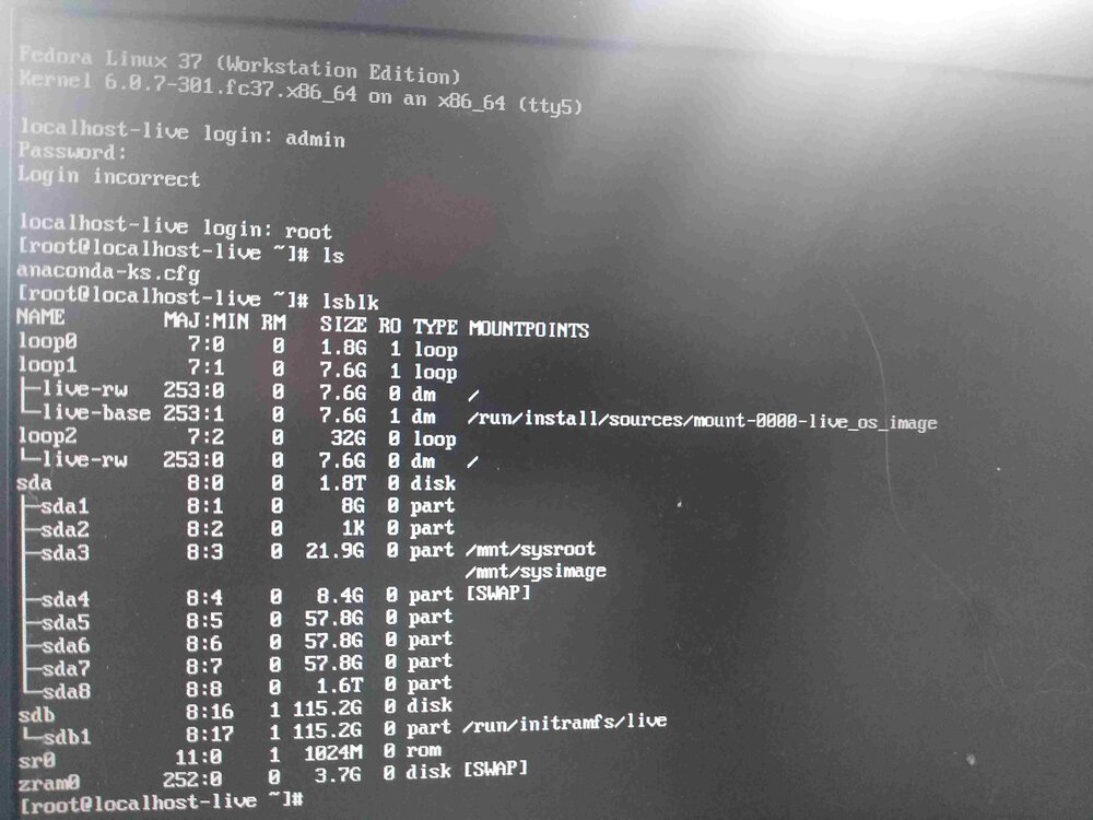

Marek_K80 Napisano Marzec 26, 2023 Autor Zgłoszenie Share Napisano Marzec 26, 2023 Widzę, że w wersji 37 nie ma narzędzia Troubleshooting do naprawy systemu w bootowalnym obrazie ISO Spróbowałem jeszcze raz instalację 37, rezultat ten sam, podczas wyrzucenie komunikatu z slajdu poniżej włączyłem tryb konsoli. Wszystkie konsole (Ctrl+Alt+..) po zalogowaniu wyrzuciły karetkę na ekran, nie pojawiły się żadne logi - chyba, że są zapisywane do pliku. Bodajże Ctrl+Alt+F2 - powrót do trybu graficznego. Najprawdopodobniej zrobię ISO z wersją 38 i tam uruchomię Troubleshooting. Dla mnie powstaje fundamentalne pytanie bo widzę, że proponujesz instalację grub2 globalnie dla całego dysku (sda), bez podawania lokalizacji gdzie on ma być zaimplementowany - czy polecenie posadzi go tylko w MBR. Bo jeśli umieści go w sektorach rozruchowych również partycji Windowsowej (którejkolwiek) zniszczy rozruch systemów Microsoftowych, a przywrócenie tego jest jest mocno kłopotliwe (w moim przypadku ponownym klonowaniu HDD). W zamyśle wersja 33 radząca sobie dobrze z bootloaderem umieszcze go w jedynie MBR (czy rozmiar MBR jest wystarczający aby umieścić całego gruba2?) tekstowe Odnośnik do komentarza Udostępnij na innych stronach More sharing options...

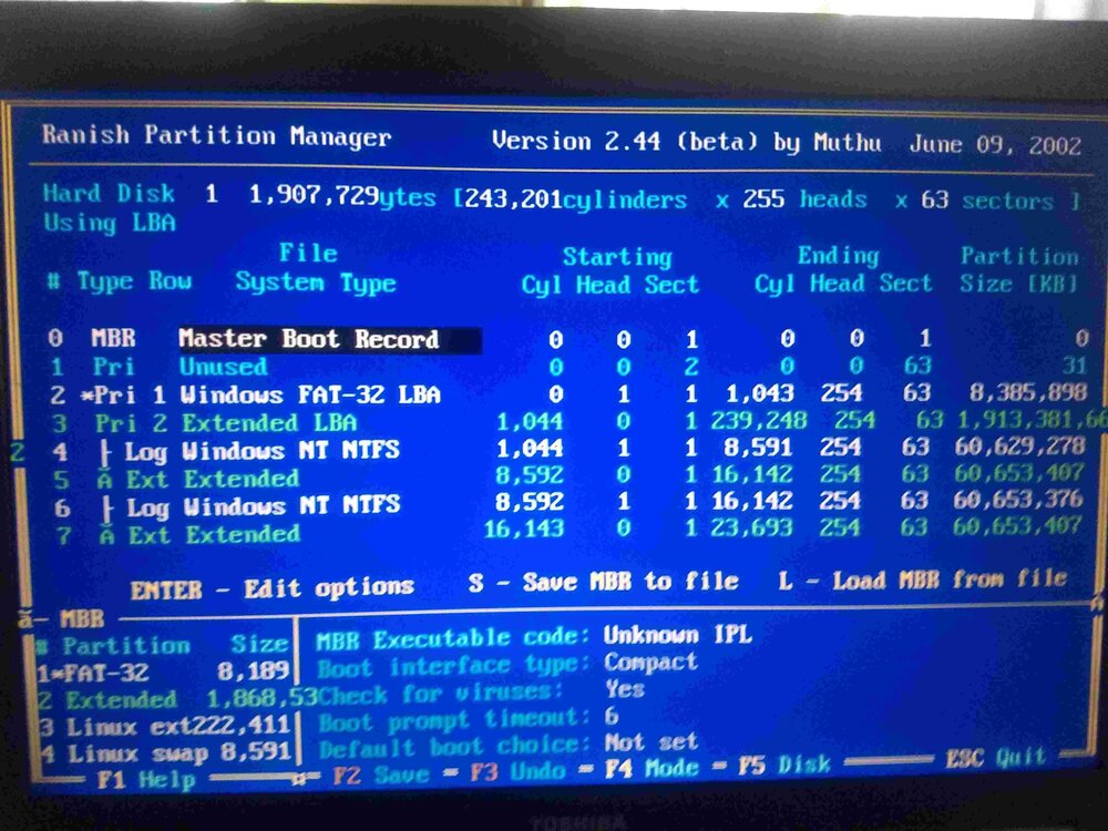

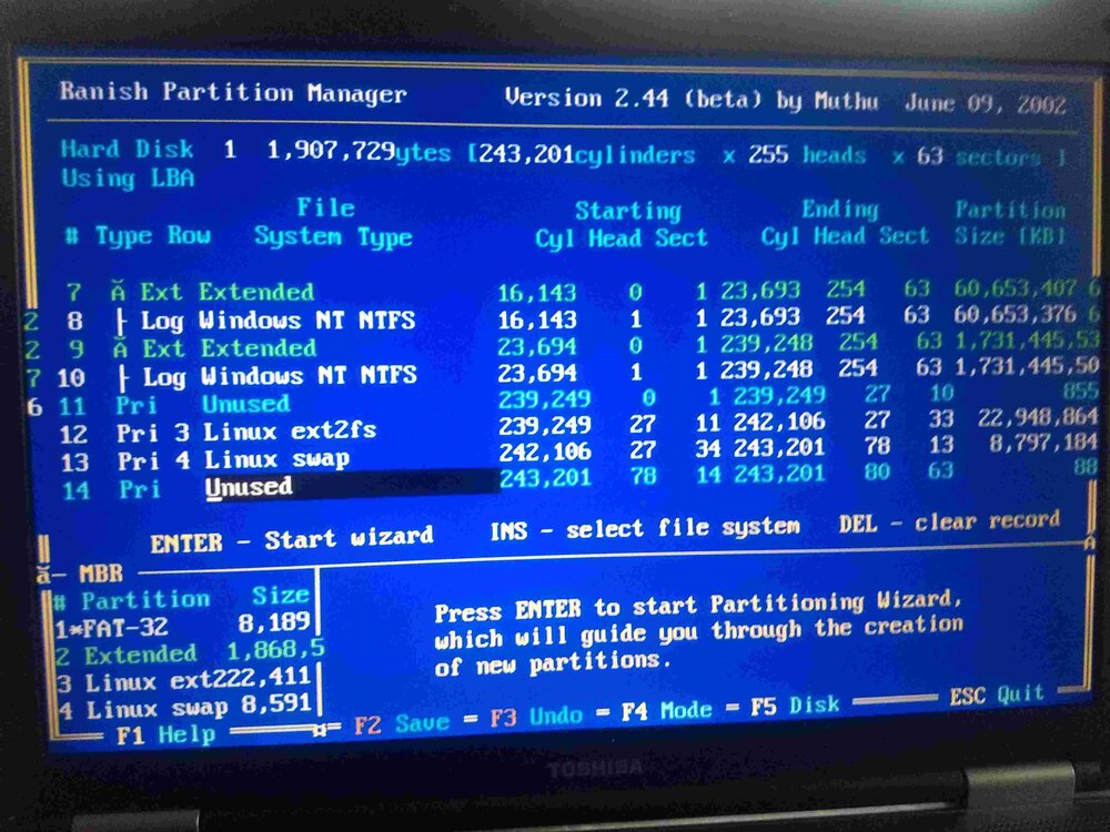

Marek_K80 Napisano Marzec 26, 2023 Autor Zgłoszenie Share Napisano Marzec 26, 2023 Nie - jest to tablica MBR, jako dowód poniżej screen z dosowego programu ukazującego geometrię HDD, 1 partycja podstawowa + partycja rozszerzona z 4 partycjami (woluminami) + 2 partycje podstawowe pod Linuksa (swap+ext4). https://pl.easeus.com/manage-partitions/mbr-vs-gpt.html kod rozruchowy pisze zajmuje w MBR 446 bajtów, chyba, że przez jakieś instrukcje skoku reszta bootloadera jest w partycji linuksowej co nie przeszkadza zabootować systemów Microsoftowych. Ranish Partition Magic pokazuje 31kB wolnego za MBR - może bootloader tam zapisuje dane Spróbuje zainstalować wersję 38 beta, na razie żonglowałem pomiędzy 33 dystrybucją a 37. Nie chcę (mam obawy) przed odgórną instalacją grub2 poleceniem Odnośnik do komentarza Udostępnij na innych stronach More sharing options...

Marek_K80 Napisano Kwiecień 2, 2023 Autor Zgłoszenie Share Napisano Kwiecień 2, 2023 Udało mi się posadzić wersję 37, jednakże po instalacji wersji 33 i upgradowaniu systemu zgodnie z zaleceniami (nie od razu do wersji 37 lecz poprzez wersje pośrednie). Jakkolwiek za nim to zrobiłem, próbowałem zainstalować wszystkie wersje powyżej 33 - za każdym razem fiasko, raz bodajże nacisnąłem aby nie kontynuować instalacji ze zdjęcia powyżej, skutek: po rozruchu błąd grub2, musiałem naprawiać bootowanie win 7 poprzez bootrec. Podejrzewam, że powodem tego stanu rzeczy było posadzenie wersji 33 po slackware, i potem próba zainstalowania nowszej fedory na tym samym miejscu (nie poprzez upgradowanie lecz format, install, itd). Jakbym od razu zainstalował docelową wersję - tego problemu by nie było przy konfiguracji wielosystemowej. Jednak to jest moje gdybanie, już nie będę tego roztrząsał. Pokłosiem tego jest dodanie nadmiarowych kilku wpisów Fedory w menu startowym, które kończą startem i tak Fedory w wersji 37. Odnośnik do komentarza Udostępnij na innych stronach More sharing options...
